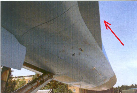

Сообщение Re: Су-34 / Su-34 Fullback
Вопрос. На Т10В-1(впоследствии на всех опытных и серийных машинах) был доработан наплыв - установлен аэродинамический "нож". Что это за нож такой и для чего он нужен?
15 сен 2009, 20:05
Сообщений: 2280
На Су-34 точно такой же наплыв, как на Су-33. Эксплуатация выявила с одной стороны увеличение Суmax крыла с таким наплывом, с другой стороны неблагоприятное взаимодействие вихря от наплыва с воздухозаборником и килями. Установка ножа вызывает сход мощного вихря, который обтекает внутреннюю поверхность килей, что значительно улучшает путевую устойчивость. Для самолета, который действует на предельно малых высотах, это очень важно. С другой стороны, если посмотреть на фронтальную проекцию Су-34, можно заметить, что ножи тянутся до внешней боковой кромки воздухозаборника. Формирующийся на ноже вихрь препятствует попаданию вихревой пелены от носовой части фюзеляжа в воздухозаборник. На Су-33КУБ форма наплыва была изменена (см. рис.), необходимость в ноже отпала.

Пешеход писал(а):
Ширина основного луча ДН антенны обратно пропорциональна размеру раскрыва антенны в данной плоскости.
Круглая антенна обладает игольчатой формой ДН. Она предпочтительна для определения угловых координат цели в свободном пространстве с одинаковой точностью для обеих угловых координат.
Все совсем не так, когда работа идет по поверхности. Точность определения азимутальных координат зависят только от ширины луча и для приличной точности нужно узкая ДН. Поэтому ширина такой антенны велика. Высота антенны определяет ДН в угломестной плоскости. Ее делают поменьше, ширина луча побольше. Точность по углу места повышается за счет точности измерения наклонной дальности (цели находящиеся на плоскости на разной дальности имеют разные углы места). А точность измерения дальности повысить гораздо проще, чем сделать узкую ДН. За счет тех же широкобазовых сигналов.
А широкая ДН позволяет увеличить темп обзора и чрезвычайна полезна для работ с синтезированной аппертурой.
Но тут нужно соблюдать комромис, ведь и по воздушным целям тому же Су-34 вполне по силам отработать.
На самом деле это РЛС подгоняли под форму носа, а не наоборот. И получившееся чуть большее разрешение по азимуту - это конечно бонус, но не настолько большой, чтоб сказать что все, кто с плоскими носами - заточены для работы по земле.
