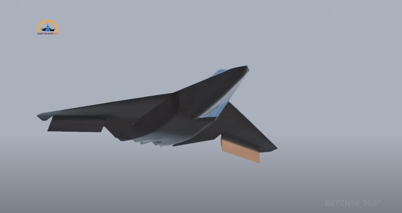

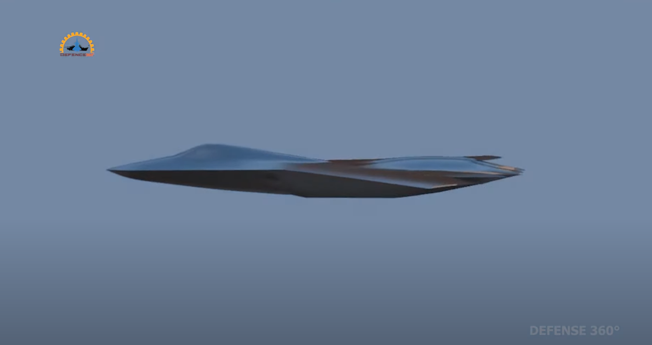

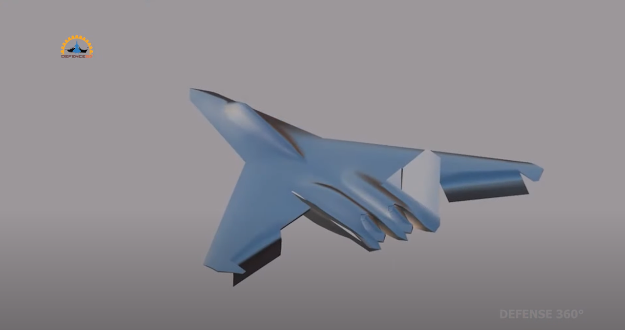

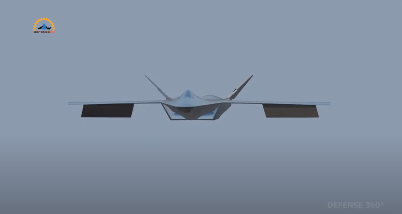

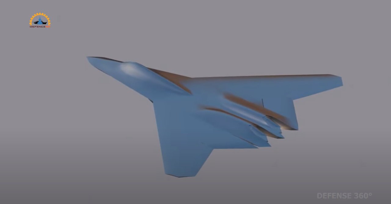

J-50_5.jpg [ 1.57 Mб | Просмотров: 208 ]
03 янв 2025, 09:34
Всё это исключительно ради отказа от ВО?Неужели настолько велик профит?
03 янв 2025, 14:24
Не уверен, что на J-50 имеет место быть отказ от ВО/трансформируемое хвостовое оперение, это чисто спекуляции из китайских интернетов, как я понял
03 янв 2025, 14:47
Сообщений: 299
Думаю, что там ВО нет. Трансформация, это фантазии. Главный вопрос, это зачем отказываться полностью от ВО. Неужели оно вносит такой сильный вклад в ЭПР. Тогда зачем на F-22 и YF-23 было делать такие огромные лопухи вообще не ясно. Китайцам можно было оставить маленькие кили. Сделать их еще меньше по площади, чем у Су-57.
