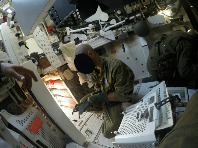

Это не имеет никакого отношения к тому, что он американский, и все для того, чтобы все боеприпасы были отделены от экипажа.
У Leclerc есть много боеприпасов рядом с водителем, как и у Leopard2
и корейского K2 , которые также крайне слабо бронированы, поскольку у них гораздо более узкая лобовая защита, чем у кого-либо другого, и боковая броня, которая в лучшем случае защищает от 25-мм пушки, но это оптимистичная оценка. Поляки значительно обновляют комплектацию armor, и корейцы теперь тоже предлагают такую возможность.

У "Меркавы-4" есть готовые патроны в хорошо защищенном поворотном магазине, запасные патроны в задней части корпуса, каждый патрон находится в отдельном защитном кожухе, который огнестойкий в течение 30 минут, но они все еще находятся в боевом отделении, поэтому могут взорваться при определенных условиях, но это не все равно, у "Меркавы" есть довольно хорошо защищены боеприпасы , намного лучше , чем в любом советском танке.
Нетак.
1) Расфасовка боеприпасов по отдельным контейнерам, увеличивает габариты укладки, а значит вероятность ее поражения. У меркавы ими фактически вся корма занята, что не есть хорошо.
2) Корма корпуса - наименее защищенная часть танка, мощная лобовая броня закрывает ее с минимальных ракурсов, фактически только строго со лба.
3) При этом для экипажа практически все равно, воспламенятся/сдетонируют остальные заряды/снаряды спустя секунды или спустя 30 минут, посколькудаже в одном выстреле содержится достаточно пороха и взрывчатки, чтобы создать в танке условия несовместимые с жизнью
4) Фактически размещение боеприпасов в огнестойких контейнерах приводит к увеличению вероятности выживания железа и уменьшению вероятности выживания экипажа.
Израильтяни выпендрелись с компоновкой, что конечно интересно. Но отсутствие последователей, является серьезным основанием задуматься о целесообразности такого решения.

У Leclerc и Leopard есть хранилище боеприпасов рядом с водителем, которое может быть уничтожено при попадании спереди или сверху, но у Leclerc в некотором смысле более надежная защита, чем у leopard, поскольку дополнительный бронеблок прицела наводчика закрывает тонкую верхнюю броню над барабаном с боеприпасами ,Топливный бак также обеспечивает дополнительную защиту . Обратите внимание, что "Леклерк", как правило, слабо бронирован по сравнению с M1 или Leo2, то, что выглядит как броня, - это ящики для хранения, конечно, новые модели были усилены броней
У "Абрамса" всего 6 патронов в отсеке корпуса с противоударной панелью, отделенном от экипажа бронированной дверью.

alanch90 писал(а):
Помимо этих двух случаев, нет никаких свидетельств ни об одном катастрофическом поражении "Меркавы-4" ни в Газе, ни в Ливане, где погиб весь экипаж.
Есть.
12.08.2006 г.: «Меркава» Мк.4 из 46-го батальона 401-й бронетанковой бригадыв районе Хирбат Ксейф, восточный сектор. Погиб весь экипаж
А учитывая, что размещение боекомплекта в четверке принципиально не отличается от других моделей, то вполне можно глянуть и на них, в тот же день
12.08.2006 г.: «Меркава» Мк.3 из 53-го батальона 188-й бронетанковой бригады у деревни Айната, центральный сектор. Погиб весь экипаж
9.08.2006 г.:
«Меркава» Мк.2 из 847-й бронетанковой бригады в районе деревни Айта а-Шааб. Погиб весь экипаж
В этой же второй ливанской было еще 2 случая, когда только одному из членов экипажа удалось спастись, один с четверкой и один с тройкой. Т.е. гибло как весь экипаж Т-72.
Так что конструкция "меркавы" вполне себе предусматривает массовую гибель экипажа. На данный момент, западным танком, наиболее благоприятствующим к выживанию экипажа, скорее всего является "абрамс"
