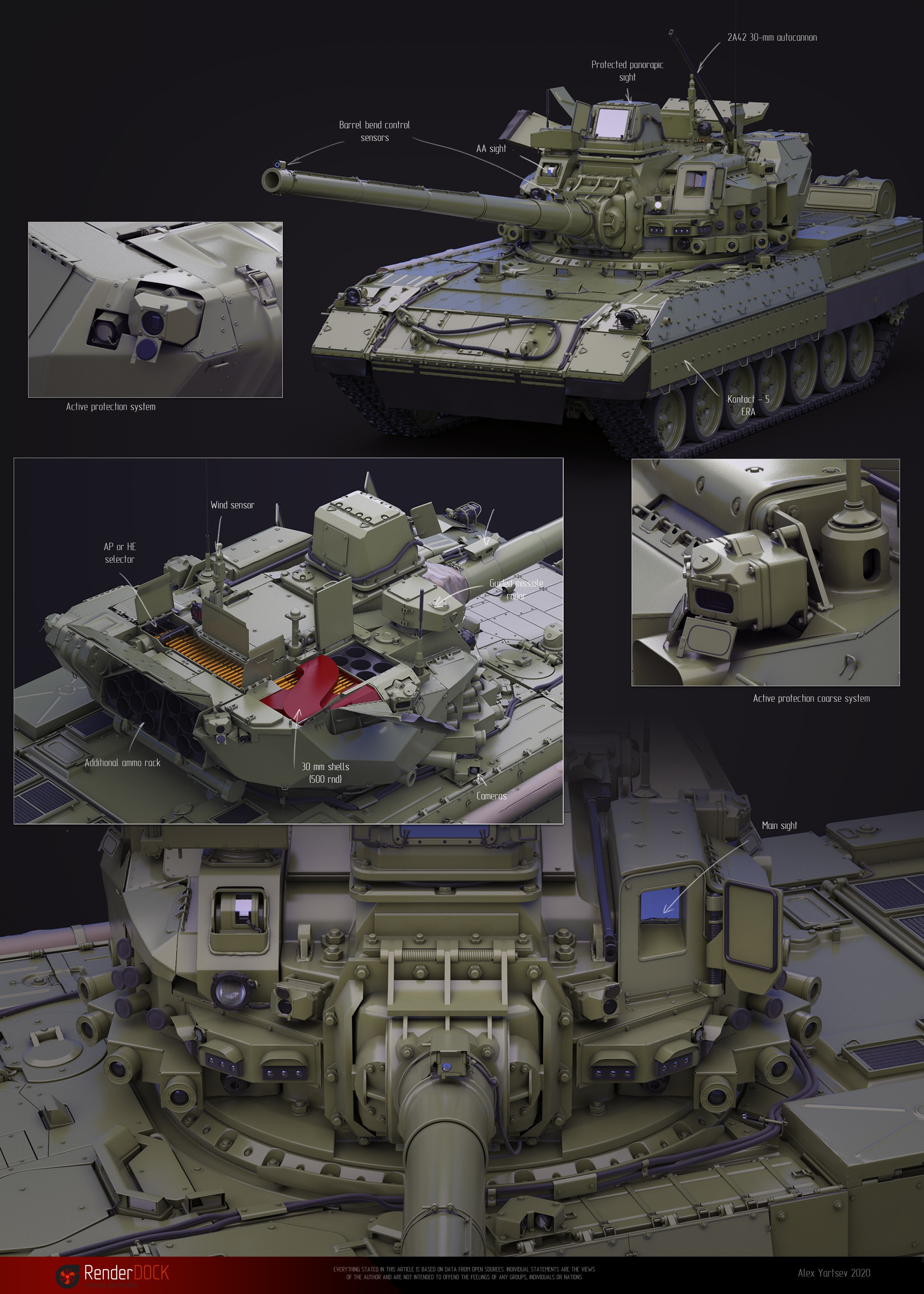

Сообщение Re: Т-14 "Армата"
Она просто буквально прикручивается на болты
Может об этом речь?
30 окт 2024, 08:48
Т-95
renderdock-studio-schematic-2.jpg [ 281.18 Кб | Просмотров: 95 ]
Может об этом речь?
Это просто более развитая маска орудия, все это прикрывается затем брезентом. Из-за ограниченного пространства внутри БО для большего удобства монтажа и отладки орудия отверстие больших размеров
