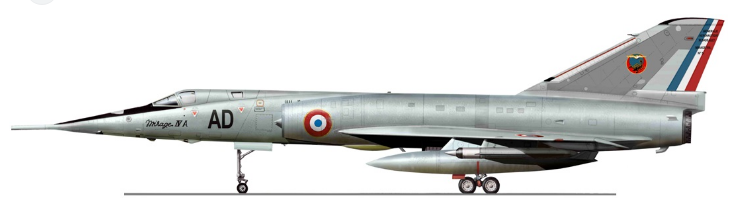

Сообщение Re: Проект МиГ 70.1 (МДП)
sonic писал(а):
Как самолет-аналог можно принять Мираж 4. Положение стоек шасси будет похожим.Изображение
Да, есть сходство. Ось стойки в тонком месте крыла расположена.
