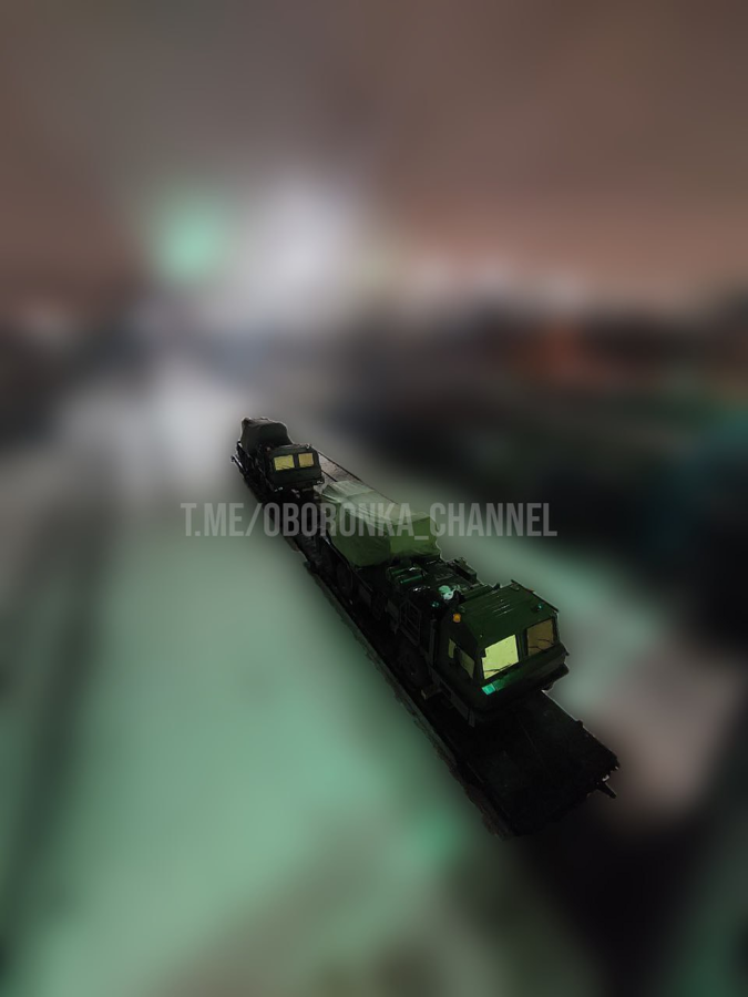

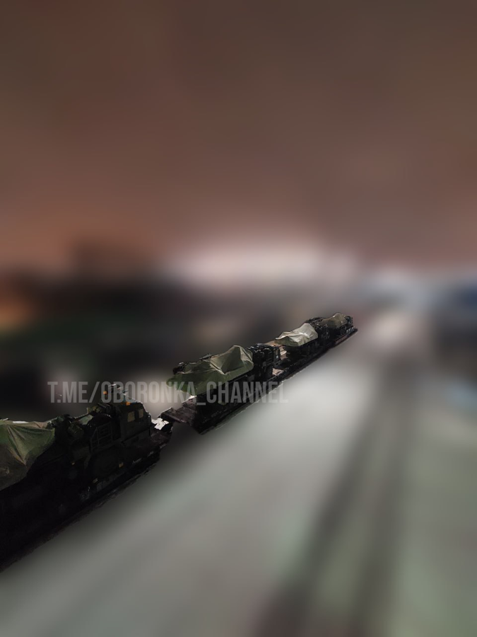

РСЗО 9К57-1 "Ураган-1" на шасси БАЗ-69092. Первое известное появление такого варианта системы было в 2020 году, когда в рамках отказа от продукции заводов Республики Беларусь в лице МЗКТ и МАЗ российскую технику пересаживали на изделия из Брянска.
https://t.me/oboronka_channel/6335

Ураган , так то, на шасси ЗиЛ был 8х8. ЗиЛ кончился, вна 404 его мостырили на шасси Краз-МАЗ. У нас решили на БАЗ. Решение немного спорное, шасси БАЗ- негабарит. Мировые тренды - Татра 8х8. Но видимо производство БАЗ имеет избыточные мощности и может давать стране шасси, а ремонтировать шасси ЗиЛ уже нечем. А что касается замен МЗКТ( всех типоразмеров) пока не выросли мы. Это наработки древней, более развитой цивилизации. КТКЗ мы промухали- аналог.
