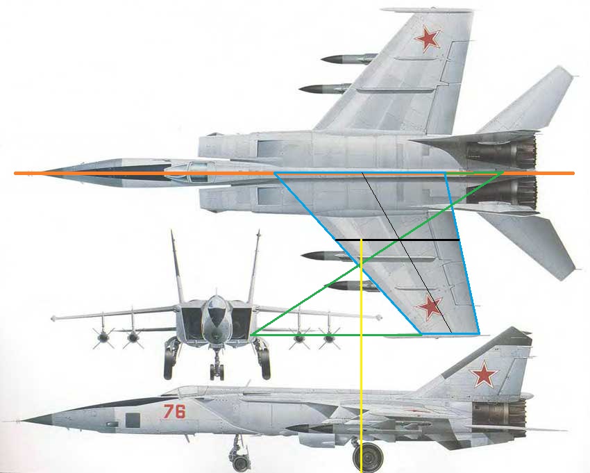

Сообщение Re: МиГ-31 / MiG-31 Foxhound
BBCRF писал(а):
Возми чертеж 31го найди САХ и посмотри где у него центр масс
пожалуйста. вертикальная желтая линия это 21,3%сах (это предельно задняя центровка для миг-25. передняя у него 14,2 если что)
mig31.jpg [ 154.86 Кб | Просмотров: 140 ]
07 июн 2023, 21:15
BBCRF писал(а):
Огромную разницу в mzCy тебе ни одна ЭДСУ не компенсирует
не понял что имеется ввиду. ну и так на всякий случай - мы говорим про сверхзвуковой самолет у которого фокус гуляет на 20%сах в зависимости от режима
07 июн 2023, 21:20
А причём тут МиГ-31 к центровке МиГ-25?
На МиГ-25 у меня предельная задняя центровка получилась так:Изображение
Практически над основными стойками, что и не удивительно. Впрочем, открыт к критике.
paralay, а как вы ЦТ ракеты нашли?
Так
если мне память не изменяет, то по госту наплыв включается в площадь продлением до оси самолета. а дальше определяем положение сах для сложного в плане крыла (ищем сах для каждого элемента, соединяем их в условное крыло и ищем сах уже для него)
07 июн 2023, 22:56
самолеты схожи, поэтому диапазон полетных центровок у них близкий.
как раз это очень удивительно. так не должно быть. при посадке с предельным углом тангажа цт окажется за точкой приложения силы к колесу и самолет просто ударится задницей о впп. я могу предположить что чертеж не очень точный. или тут что-то странное
07 июн 2023, 23:05
Так
Там в госте скорее всего упомянуто отношение площадей наплыва и крыла, иначе можно до обсурда досчитаться.
07 июн 2023, 23:16
Чертёж действительно не очень точный, вид сбоку несколько смещён относительно вида сверху, только сейчас заметил. Но там всё равно очень близко к основным стойкам. Поэтому просто выкинуть тонну или полторы веса с носа чревато.
07 июн 2023, 23:24
глянул гост - паралай прав - там надо только часть наплыва до фюзеля учитывать.
07 июн 2023, 23:42
На фотографиях видны метки, для некоторых видны даже подписи, если не для Кинжала, то для Искандера
