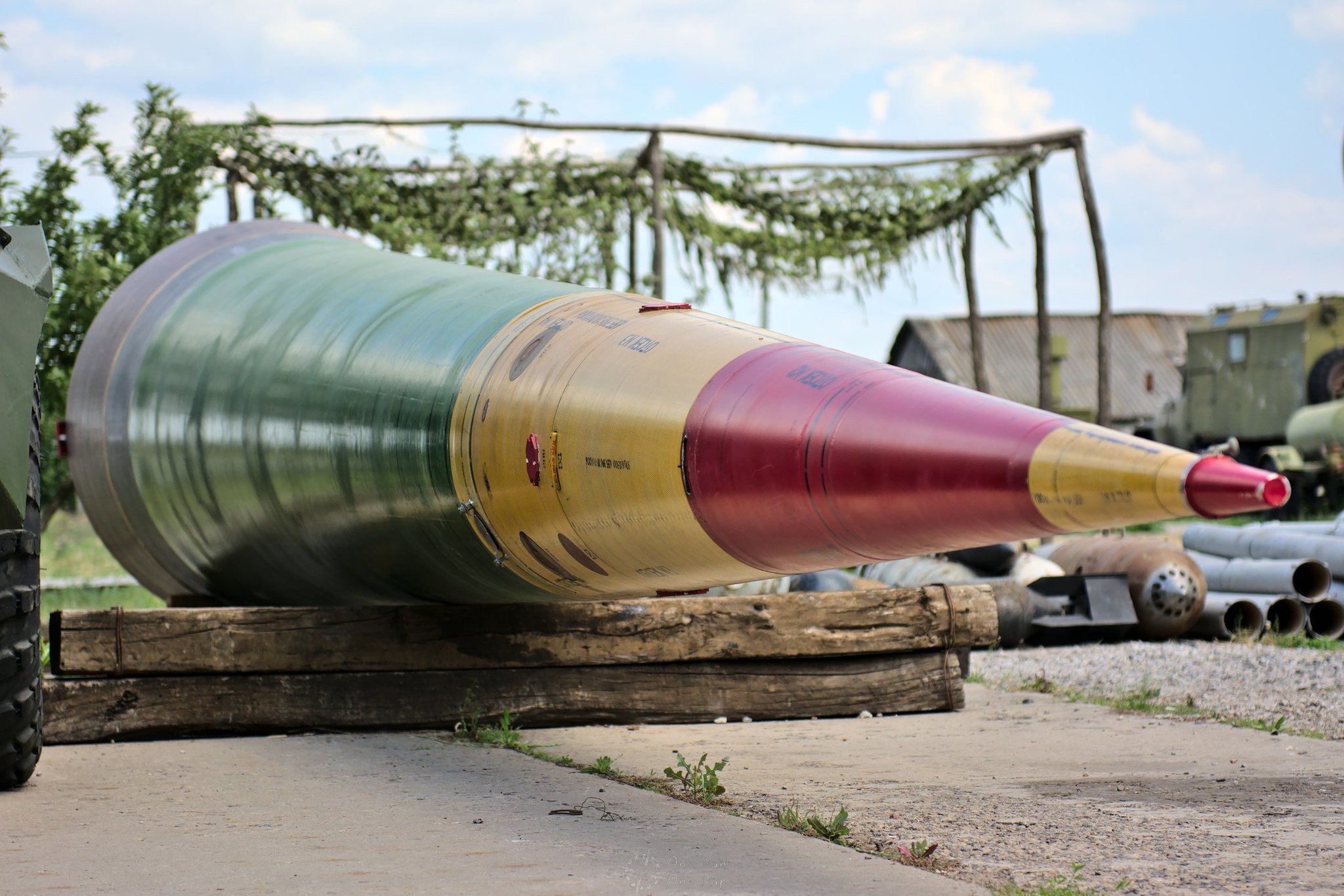

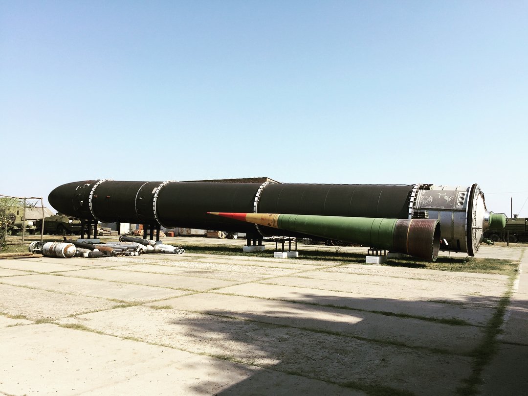

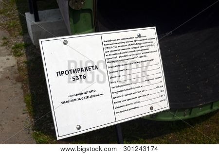

Вот здесь:
http://vpk-news.ru/site_media/photograp ... 4617-1.jpg
видна сама ракета-перехватчик 53Т6, которая "выполнена по схеме <<несущий конус>>".
А теперь — во всей красе!
