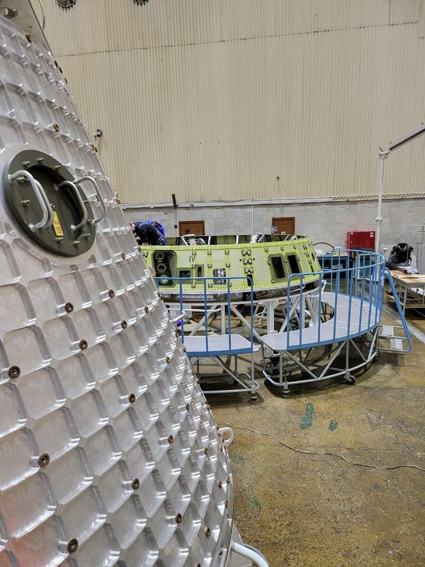

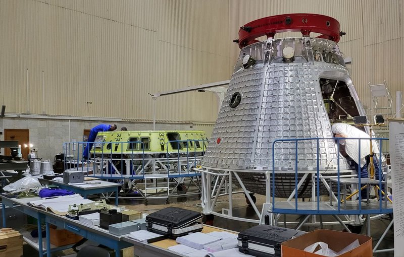

Внутри больше чем снаружи. Он на отсеки будет разделён? Как там насчёт туалета?
25 июн 2022, 20:02
Сообщение Re: Перспективный пилотируемый корабль (ППК)
Обитаемый - один отсек. Ниже будет агрегатный отсек (зелененький на фото1 и на фото 2 его работяги ковыряют)
Будет, за шторкой...
Вон там вон куда стрелочка ПсЛ-> показует.

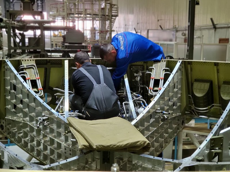

Он что, цельнофрезерованый?
26 июн 2022, 12:25
Нет, из заготовок :) конечно не 10м3 заготовок...
