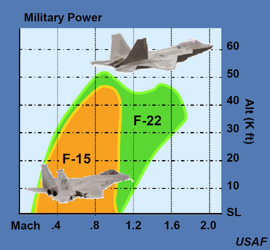

мне стало интересно самому - я ищу оригинальный источник высказываний Метца (пока предварительно это было интервью в документальном фильме Discovery Channel)
ниже идут графики диапазон эксплуатационных режимов полёта для F-22, опубликованные Суитменом в 1998 году, полученные, по его утверждению, напрямую от LM
интересно, учитывая что официально сейчас LM заявляет, что макс. скорость как бэ превышает границу по тепловой прочности. у аналогичных графиков по YF-23, граница находится на той же риске...хотя известно, что PAV-2 точно ходил намноого дальше
http://s4.forumimage.ru/uploads/20100202/126514036348076238.jpg
после 9/11 часть графика для max power засекретили
то, что публикуют сейчас, выглядит так
http://s4.forumimage.ru/uploads/20100202/126514098499121134.jpghttp://s4.forumimage.ru/uploads/20100202/12651409982080119.jpg
