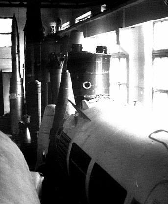

На первом фото не гном.

Да дело то как раз было в технических причинах. Поэтому и не пошел это "Гном" :)
30 июн 2009, 14:50
Сообщение Re: МБР Гном
Не всё что с ПВРД есть Гном ;)
Это изделие, несмотря на внушительны габариты, имеет дальность ну ооочень далёкую от стратегической. Но как вы верно подметили, там действительно твердотопливный ПВРД, причём конструкция его значительно сложнее жидкостных собратьев.
02 авг 2009, 21:26
- А что, - Вы нас можете познакомить, с другими проектами БР с ПВРД?
Так вот оно, перед вами. Тоже БР, тоже с твердотопливным прямоточником, только не стратегическая.
Не проще ли предположить, что "Гном", в плане схемы ДУ - уникален?
Смело.
03 авг 2009, 21:50

10V
Да было б что раскрывать, знаю немногим больше, чем сказал.
Изделие это находится на учебной базе одного из ВУЗов. Одноступенчатая оперативно-тактическая ракета. Не знаю даже кто разработчик, хотя предпологаю что это тоже КБМ. Характнистики вполне заурядные, кроме конечно же УИ, что вообщем то и характерно для ПВРД.
Сомневающимся
Можете оценить габариты штуковины:
а)рядом стоит РТ-1, габариты думаю можно найти.
б)табличка с характеристиками находится примерно на уровне глаз.
Отсюда видно, что на стратег оно ну никак не тянет.
Код ГРАУ (а он неплохо виден на фото), начинающийся с 9Д никогда стратегам не присваивался, обладателями таких индексов становились образцы ракетной техники сухопутных войск.
05 авг 2009, 00:48

Злобный Критикан, Вам не может прийти в голову такой вариант, что человек видел ее своими глазами с этим самым индексом ГРАУ (а он видел, что явно свидетельствует из его поста)?
05 авг 2009, 01:20
ну поцарствуйте, поцарствуйте
какое-то детсад
вам показывают новое изделие, а вы упрямствуете, потому что не хотите признать свою ошибку - вместо того, чтобы проявить интерес
05 авг 2009, 01:31
ну, не Вам оценивать мой авторитет, уважаемый царь
между тем, гугл сразу дает ответ на вопрос, что на фотографии - не Гном, а полуторатонная оперативно-тактическая ракета ПР-90 дальностью 100 км
ракета находится в экспозиции учебной базы МГТУ в Орево
05 авг 2009, 01:48
http://www.astronautix.com/lvs/gnom.htm
ну и посравнивайте с РТ-1
"бездоказательная чушь"...вежливость так и прет, я смотрю
05 авг 2009, 11:41
я-то да
Вы - точно нет
The concept was evidently been proved on a subscale tactical missile, the PR-90, now on display at MAI's museum at Orevo, north of Moscow. The PR-90, with a launch mass of only 1500 kg, of which 550 kg was payload, could reach an altitude of 40 km and a range of 100 km. The booster unit used 200 kg of RAM-10 ballistite with a specific impulse of 180 seconds to get the missile up to ram-air ignition speed. Then the air-augmented unit, with a specific impulse of 550 seconds, cut in and used 300 kg of propellant to boost the vehicle to its 1 km/s cut-off speed. An equivalent liquid propellant missile (such as the American Lance) weighed over twice as much. A solid propellant equivalent (such as the French Pluton) would weigh three times more.

ну, если для Вас БОР-5 и Буран - это одно и то же, то, наверное, устроит
05 авг 2009, 14:19
Ух ё-маё что тут без меня-то натворилось....
Жму вам руку!
И спасибо за ссылку. Считал, что раз на русском никаких описаний или упоминаний нет, то у буржуев уж и подавно не будет, а нет, ошибался.
В дополнение хочу сказать, что моё предложение сравнить габариты ПР-90 и РТ-1 немного сбило с толку. Дело в том, что рядом с ПР-90 стоит по-моему 2 и 3 ступени РТ-1. Убедится в этом можно следующим образом: там рядом стоит ещё одна РТ-1, но не целиком, а по ступеням, на снимке, любезно предоставленным ***, можно различить первую и вторую ступени. Вот по этой ссылке можно найти подробные фото разобранной РТ-1 в Орево: http://www.novosti-kosmonavtiki.ru/phpB ... php?t=8686
