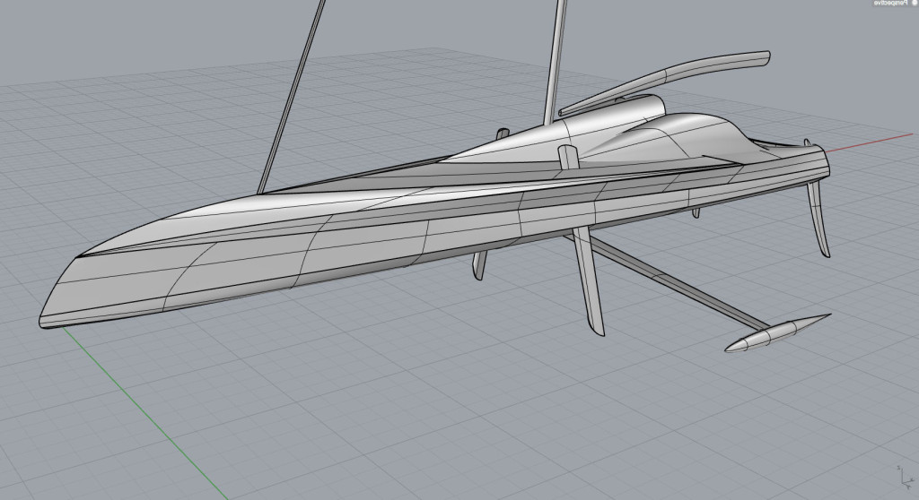

Сообщение Re: Зумволт / Zumwalt
https://www.yachtrussia.com/articles/20 ... s_452.html
Волнопронзающий корпус – вот как звучит магическое слово, определяющее новую конструкторскую философию. Водоизмещающий корпус больше не всходит на волну, а прорезает ее.
Идея была в том, чтобы прорезать волну, но при этом быстро сбрасывать воду с палубы», – говорит Рольф Фролийк, один из создателей катамарана Alinghi.
Поплавки катамарана в носовой части напоминали перевернутую яхту, будучи узкими сверху и широкими внизу. За счет этого при вхождении поплавка в волну большой подводный объем плавучести способствовал быстрому его выходу наверх из воды.
29 мар 2019, 15:06
