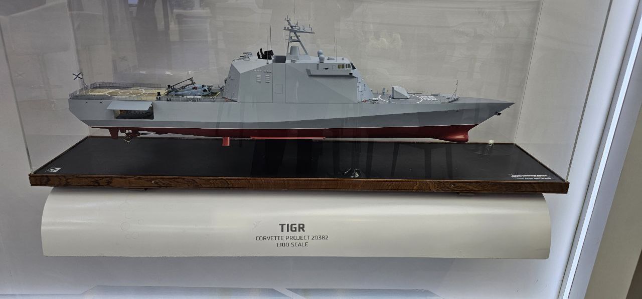

"Рособоронэкспорт" сообщил, (https://t.me/roe_russia/330) что на международной выставке вооружений World Defense Show 2024 в Эр-Рияде представил "модель корвета проекта 20382 в новом облике с интегрированным радиолокационным комплексом "Заслон", существенно повышающим боевые возможности корабля". Как нетрудно видеть, теперь под экспортным индексом проекта 20382 ("Тигр") пытаются продвигать экспортный вариант корвета проекта 20386. Фото (с) @roe_russia
https://t.me/bmpd_cast/18799

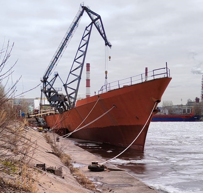

Корпус «строящегося» корвета «Строгий» (заводской номер 1008) проекта 20380 на Северной верфи. Закладка корвета была произведена еще девять лет назад - 20 февраля 2015 г., «технический» спуск на воду - в июне 2019 г. Темпы постройки впечатляют. Фото (с) Вованыч / forums.airbase.ru
https://t.me/bmpd_cast/19157
