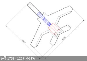

Концепция
Беспилотный самолет под двигатель РД-33МК и его дальнейшее развитие, 1 х 9000 кгс / 5600 кгс. Поскольку одной из опций повышающей выживание над полем боя является управляемый вектор тяги, а для его реализации требуется режим форсаж, то и двигатель нам нужен с форсажной камерой. Сопло плоское, с соотношением сторон не менее чем 1 к 8 и при этом, вероятно, всеракусное.
Поскольку у нас есть форсаж, то и максимальную скорость не следует ограничивать, М = 1.7 будет достаточно. Для этого достаточен нерегулируемый воздухозаборник с каналом длинной не менее 1.7 метра. "Ковш" заборника одновременно является поворотной частью наплыва. Для скорости М=1.7 оптимально крыло умеренной стреловидности 25 - 30 градусов.
С такой располагаемой тягой есть смысл заморочиться на короткий взлёт и вертикальную посадку. Возможность такая есть, отказываться от неё грех.
То есть получаем 9000 кгс : 1.25 = 7200 кг - максимальный посадочный вес при вертикальной посадке. Минимальная тяговооруженность в районе 0.75, 9000 кгс : 0.75 = 12000 кг - максимальный взлётный вес. Отсюда максимальная нагрузка 12000 кг * 0.26 = 3000 кг. Масса топлива 2000 - 2500 кг. Дальность полёта без ПТБ 1500 - 1800 км, перегоночная с двумя ПТБ под крылом и двумя в отсеках 3000 км.
pak_scha_1.JPG [ 280.9 Кб | Просмотров: 95 ]

При таком расположении тяжелых агрегатов и нагрузки, центр масс будет далеко впереди крыла. Надо перекомпоновывать.
По центру и один? :?

Трёхмерная компоновка есчо впереди 8-)
Пока определяемся с концепцией. В перспективе которая вырисовывается ниша для этого самолета не совсем штурмовик, скорее истребитель-бомбардировщик типа Су-137
