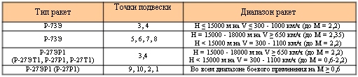

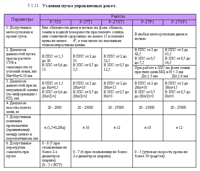

1. А кто сказал, что разворот может выполняться только на скоростях около 300 км/ч?
2. Сближение будет происходить на скоростях около 1.2М, на больших скоростях применение оружия невозможно.
F-35 испытывался на пуски 1,2 М с открытием отсека.
Для пусков с подвески может кто посмотрит РЛЭ Су-27 ( у меня сейчас под рукой нет ).
