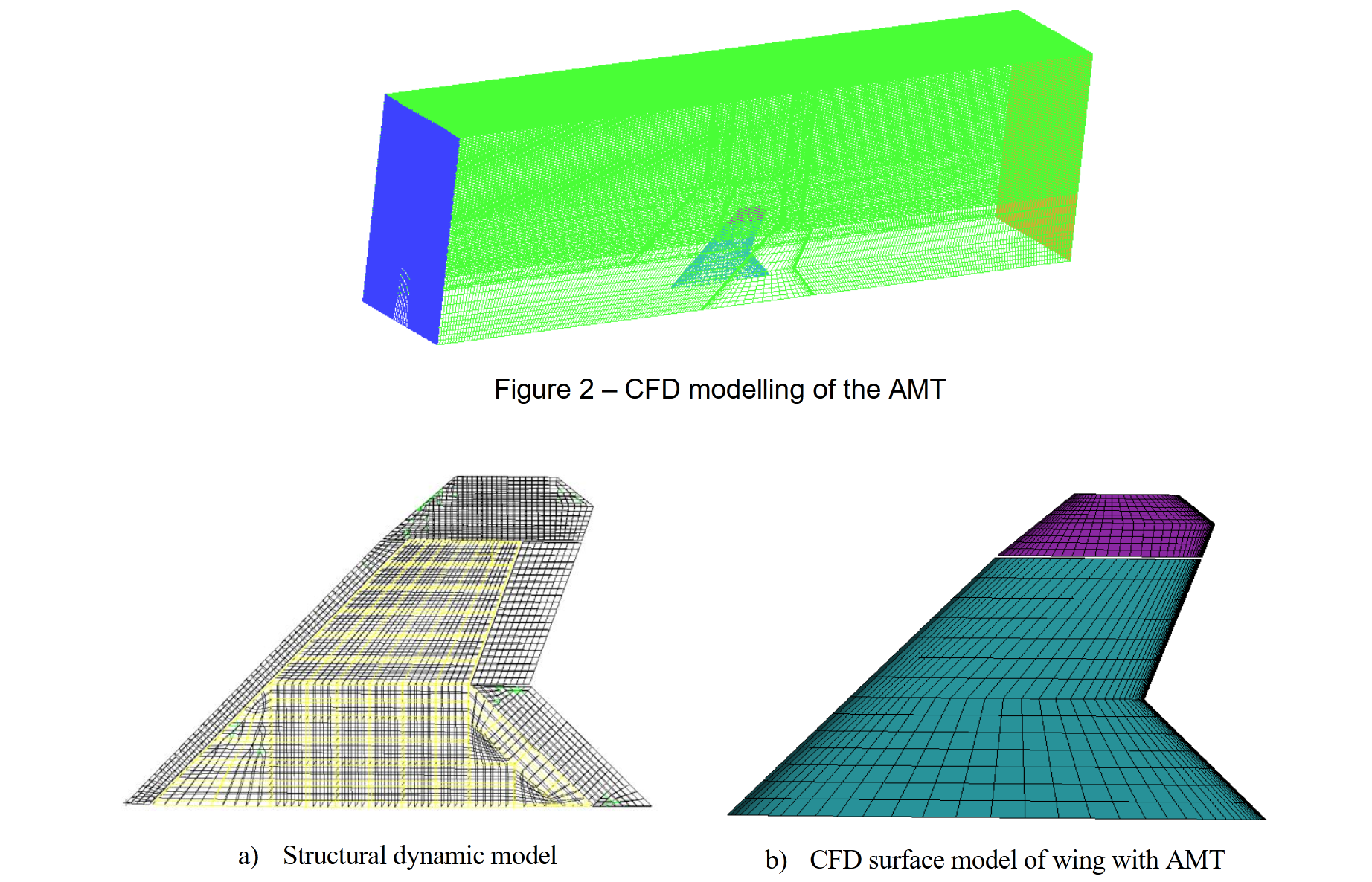

Анализ аэроупругой дивергенции и флаттера у крыла с поворотной законцовкой
Вэйцзи Ван, Вэй Цянь, Xinyu Air
https://www.icas.org/icas_archive/icas2 ... _paper.pdf
Из интересного, в статье упоминается активное управление обтеканием (active flow control) и управление вектором тяги.
Вычислительные эксперименты проводились вплоть до 1,3 Маха.
