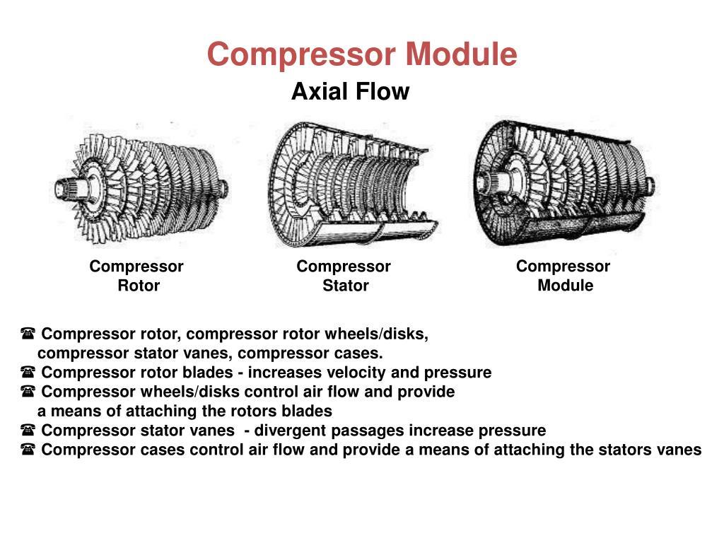

Mr.T писал(а):
поскольку инженерные разработки позволяют отказаться от некоторых или даже большинства дисков статора
Что такое диски статора?

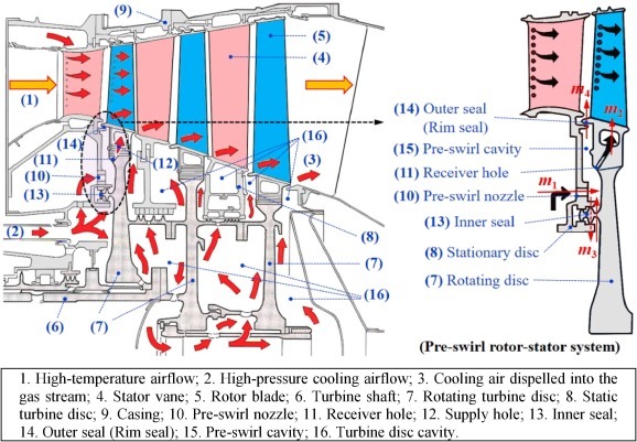

07 янв 2025, 17:47
Сообщений: 429
Вы шутите, да?за каждым ротором находится статор, После каждой вращающейся лопатки на ступени компрессора находится практически неподвижная лопатка. Это увеличивает длину, вес и количество деталей двигателя, которые нуждаются в охлаждении.
Промышленная турбина, но то же самое происходит и в реактивном двигателе

Mr.T писал(а):
Вы шутите, да? После каждой вращающейся лопатки на ступени компрессора находится практически неподвижная лопатка. Это увеличивает длину, вес и количество деталей двигателя, которые нуждаются в охлаждении.
1. В авиационных двигателях лопатки компрессора не охлаждаются. В ТНД - весьма редко
2. Об исключении статорных лопаток компрессора вообще всерьёз не стоит говорить. Они для регулирования компрессора необходимы так-то
3. Вы же не думаете, что противовращение делается для КАЖДОЙ ступени? Как вы себе это представляете? Вы для каждой ступени подшипниковую опору предлагаете делать?
Вы в одном из постов ранее сослались на статью "Axial Flow Contra-Rotating Turbines" за авторством J. F. Louis. Там есть картинка хорошая, где видно, что противовращение реализуется, по сути, для двух разных турбин (одна высокого давления, другая - низкого). Просто в данном случае обе турбины одноступенчатые
Если бы они были многоступенчатыми, то все ступени ТНД (сколько бы их ни было) вращались бы в ОДНУ сторону, а все ступени ТВД - в другую. Соответственно, исключить можно было бы только ОДИН сопловой аппарат - СА1 ТНД (или, скорее, просто уменьшить угол поворота потока в нём)
