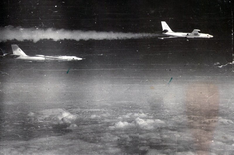

3МС-2 из 40 полка, дозаправка от 3М из «Нормандии» (подарок моему отцу на 40 - летие от экипажа, ком-ру 3МС-2, бн 48 (если не изменяет склероз), снимок сделан на афп, Чукотка, в р-не пр. Лонга 01.1968)) https://aviaforum.ru/threads/spotting-s ... 0/page-565

Я их в детстве еще застал в Энгельсе. Величественные летаблы.
