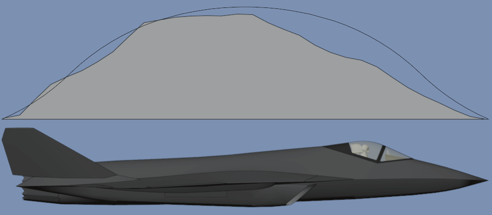

У тебя есть рисунок, можешь обвести миделЯ от руки и посчитать, а мне сейчас Е-51 интересен только как образец для изучения Блендера. Поэтому, если руки дойдут, то да, если нет, то нет. :P

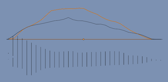

Сравнение с миделем МиГ-23. Отсеки видны невооружённым глазом ))
Шпангоуты в районе отсеков. Три самых нагруженных, на которых висят тяжёлые АСП.

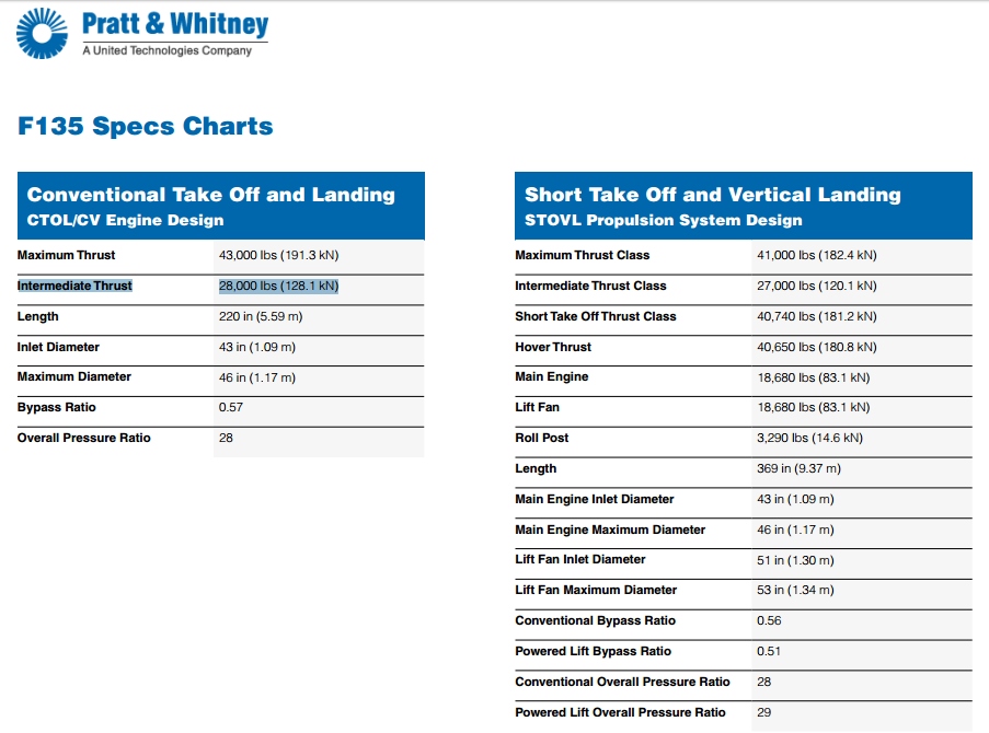

artkonstruktor
Ты взял "форсажную тягу" из 2х значений в буклетике про двигатель? Максимальную тягу и форсажную?
А вот такие кривые не видел для двигателей?

У F135 тяга на максимале 12 тонн.
Если наши смогут достичь этого показателя, то Е-51 смогЁт, на 12 км и с вооружением во внутренних отсеках, претендовать на безфорсажный СЗ в 1,7М.

12 нет, а вот 10-11 вполне ;)
Прикидывать бесфорсажную нам не откуда, потому что двиг совершенно новый.
Тут на форуме были намёки на максимал. Но конкретно где, не скажу. Не хочу облегчать жизнь бокуденам из Лэнгли :roll:
04 сен 2021, 13:12
Сообщений: 3103
Сообщение Re: Е-51 ЛМФС/ЛФИ
Тогда 1.5М.
