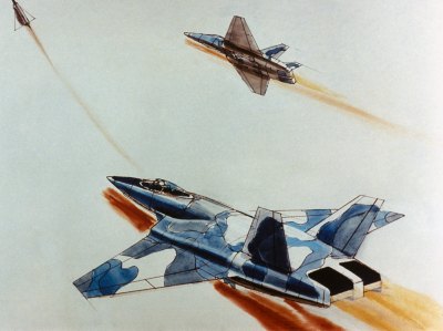

Как то,хотя бы по годам их разложить нужно.

1975 г.
1976 г.
1977 г.

1980 г.

Еще парочка.
Может еще в другом месте где то есть,нужно поискать.

1982 г.

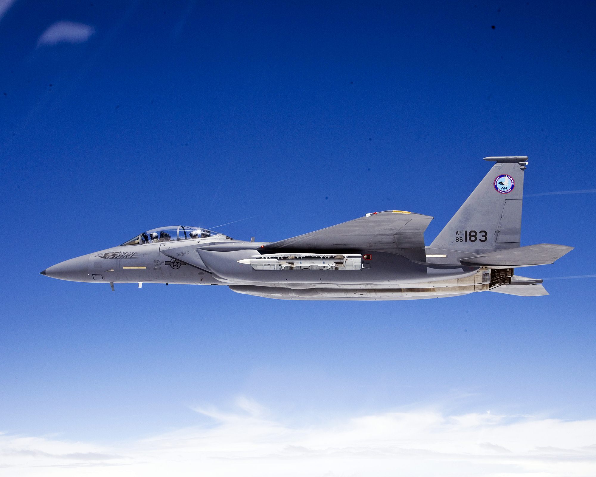

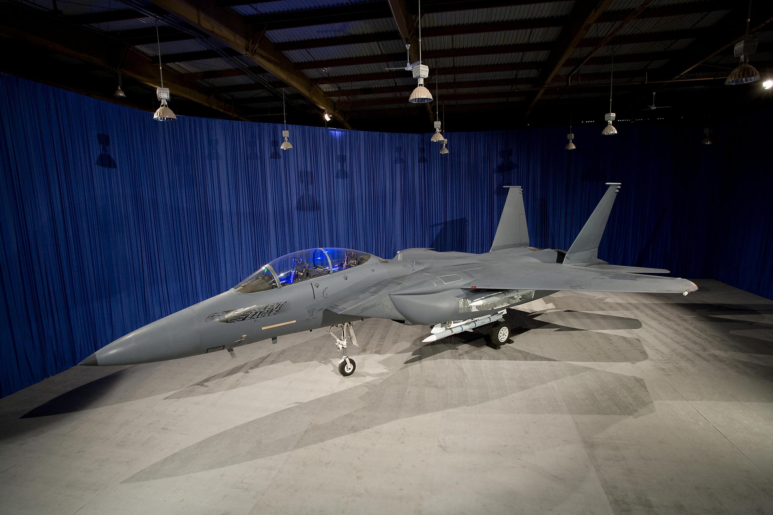

:!: С такими соплами Boeing F-15SE Silent Eagle - получался бы настоящим стелсом

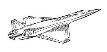

Продувалось столько,что и не поймешь для F-15 или уже для чего то другого.

Вот что-то похожее из темы YF-23 - https://paralay.iboards.ru/viewtopic.php?p=54552#p54552

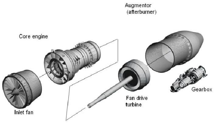

Это не один и тот же двигатель, у одного из них передаточное число байпаса выше, чем у другого в F16, размер воздухозаборника и масса планера у двух двигателей разные, как и у заготовок.
У них было много проблем с F100-PW-200, только поэтому существует F110, и в ответ на возможную потерю рынка Pratt & Whitney быстро решила устранить проблемы, связанные с F100, и разработала улучшенный вариант F100-PW-220
F100 является модульным, в котором вы меняете 5 единиц оборудования на уровне обслуживания, а F110 - нет. У этих моделей нет ничего общего, кроме того, что они подходят для одного и того же самолета
И это не похоже на Al31, у вас были легкие и тяжелые двухмоторные истребители без общего двигателя, они решили разработать два конкурирующих двигателя, которые могли бы использоваться на одномоторных или двухмоторных истребителях.
А поскольку конкуренция между двигателями отсутствует, на производителя практически не оказывается давления, требующего самостоятельного улучшения продукта
