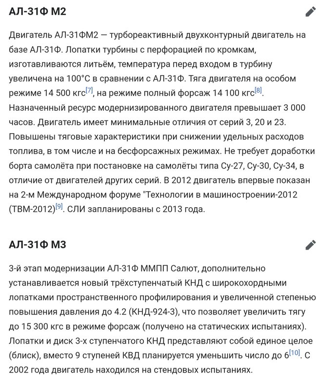

Сообщений: 549
Я думаю, что речь идёт о реинкарнации модернизированных АЛ-31ФМ2 или АЛ-31ФМ3 с изменённой конструкцией и поднятой тягой. Габариты у них от базового 31-го.Изображение

11 июл 2023, 22:56
Сообщений: 535
sonic писал(а):
Я думаю, что речь идёт о реинкарнации модернизированных АЛ-31ФМ1 или АЛ-31ФМ2 с изменённой конструкцией и поднятой тягой. Габариты у них от базового 31-го.

Насколько помню версии ФМ1/2/3 делали именно Салют.
А вот этот новый двигатель уже Сатурн...
11 июл 2023, 23:00
Сообщений: 549
Уточнил в предыдущем посте. ^
