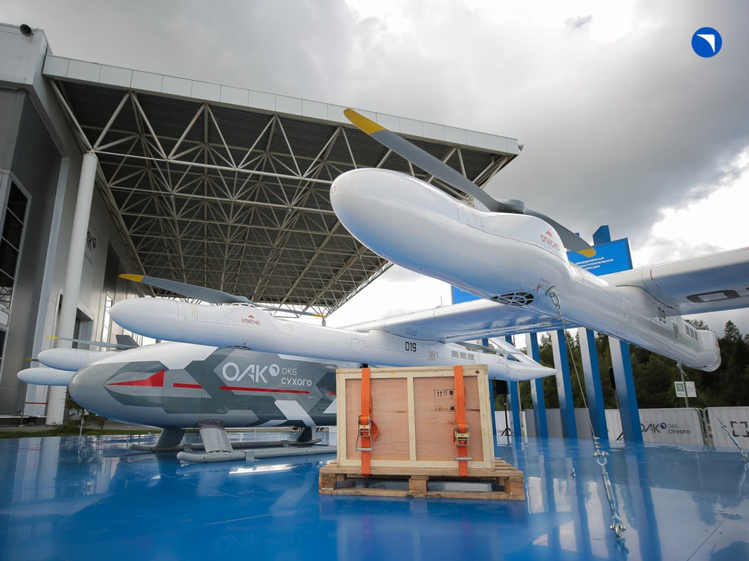

Новый дрон С-76 "ОКБ Сухого"
Объединенная авиастроительная корпорация (ПАО «ОАК» в составе ГК Ростех) на форуме «Армия-2024» продемонстрировала натурный образец новой беспилотной транспортной системы внеаэродромного базирования с БВС вертикального взлёта и посадки С-76.
На выставке был представлен летный образец, который уже прошел первый этап летных испытаний по отработке режимов вертикального взлета, висения и посадки.
БВС создается специалистами «ОКБ Сухого». Проект стал реальностью благодаря программе «Вектор» и стартовому финансированию в рамках бизнес-акселератора Ростех.
«Беспилотная платформа от ОАК позволит доставлять грузы массой до 300 кг на расстояние до 500 км и может обеспечить новые логистические возможности, прежде всего, на труднодоступных территориях. Машина не требует специально подготовленных площадок и аэродромной инфраструктуры. То есть это удобный, быстрый и эффективный вид транспорта», - сказал заместитель генерального директора ГК Ростех Владимир Артяков.

Сообщение Re: ДПЛА
А что за ходовой двигатель используется на С-76, кто скажет, коллеги?
22 авг 2024, 18:26
Сообщений: 373
Сообщение Re: ДПЛА
Полагаю, кто даст правильный ответ, тот получит двадцать лет.

AD180 писал(а):
Вряд ли простое указание модели двигателя является государственным секретом. А вот тот факт, что нигде не упоминается ни его марка, ни происхождение, наводит на неприятные размышления.

Сообщение Re: ДПЛА
Про производителей электродвигателей писали - значит, не секрет.
Так с ними вопросов и нет, интересует маршевый.
