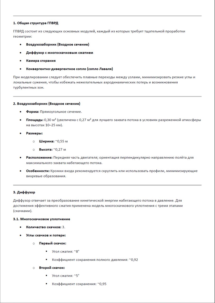

Любопытно попробовать скормить эти координаты Компасу
Ради интереса я скормил на аналитику этот чертеж:
Итог - его можно принимать за основу, центроплан, длина обтекателя должна быть 6м, кабина экипажа на 2 человека утоплена в фюзеляж, углы переменной стреловидности и корневую хорду пересмотреть, хвостовой стабилизатор развернуть под 50 градусов от вертикали (угол между плоскостями 100 градусов, 4 метра корневая, 4м высота стилизатора) и отодвинуть назад на несколько метров, в остальном все сложилось в мою геометрию. От крыла постоянной стреловидности отказался вследствие ожидаемой нестабильности в некоторых режимах, хотя изначально оно давало пониженную турбулентность. После пересмотра геометрии носового обтекателя зона экипажа уедет вплотную к зоне отсека под вооружение. Топливо 40\60, 40% в крыльевых баках, 60% в фюзеляже. Максимальная ширина фюзеляжа - 4,5м, диаметр уменьшается и в зоне начала силовых установок (6-7м от окончания фюзеляжа) переходит в плоскость планера (толщина 1-1,5м с уменьшением в зоне между СУ, там же должен быть расположен симметричный аэродинамический тормоз (панель, поднимаемая под прогрессивным углом с обоих сторон от планера (сверху и снизу))
Доработка моей геометрии приводит практически к тому, что отражено на чертеже, но с учетом доработок.

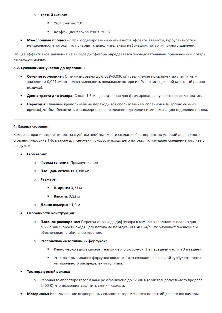

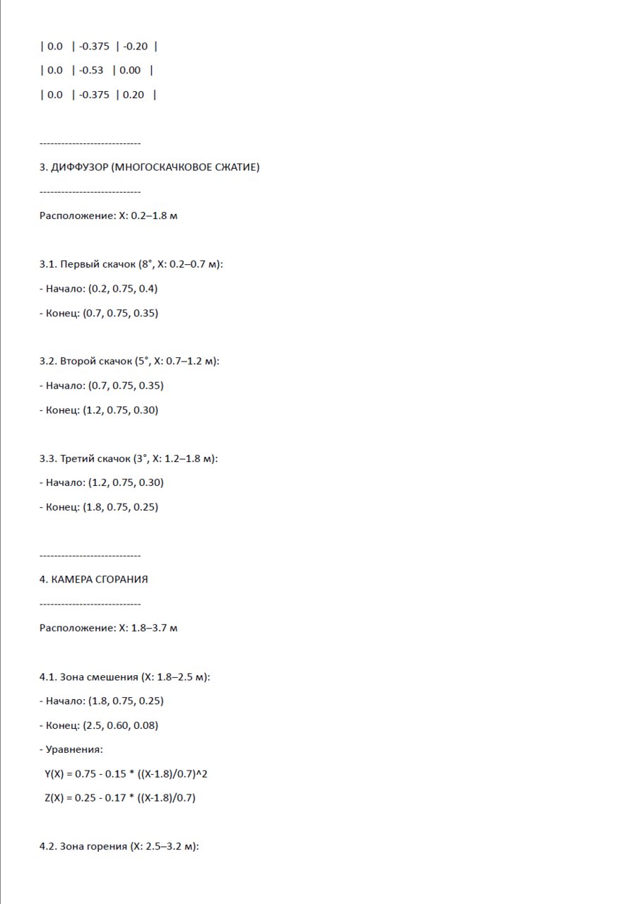

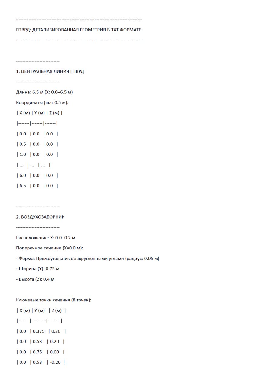

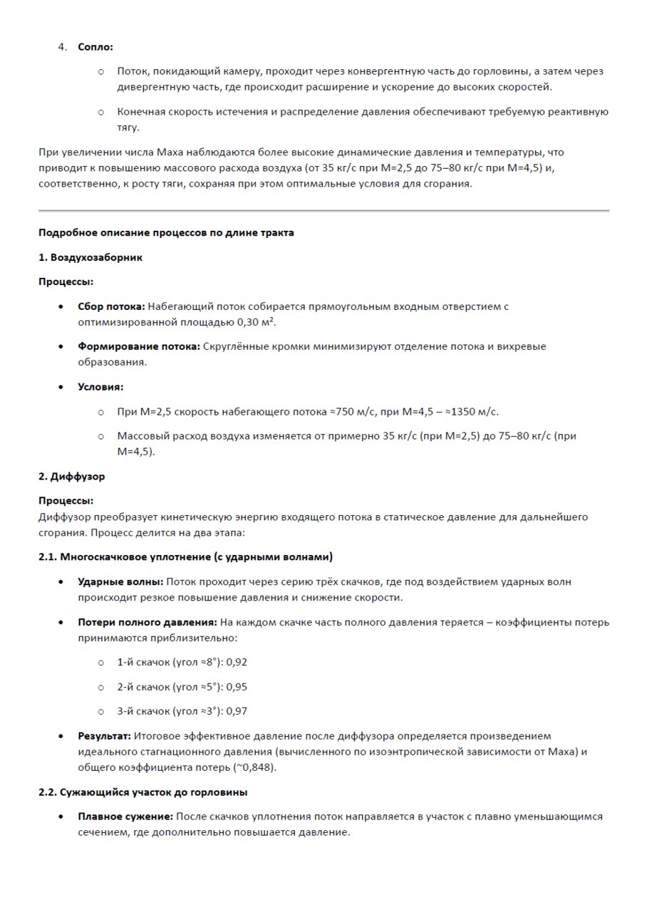

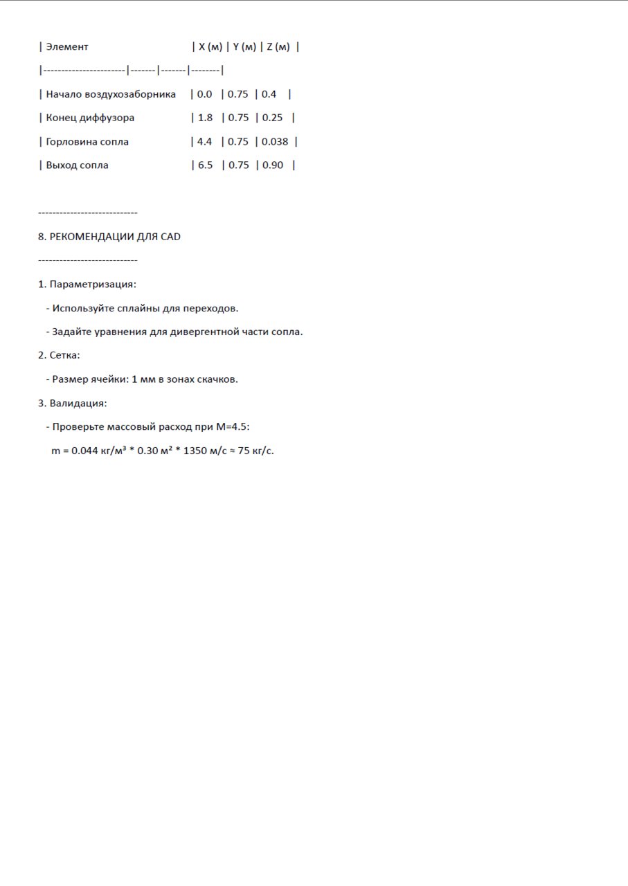

Геометрия ПВРД для первичного моделирования:

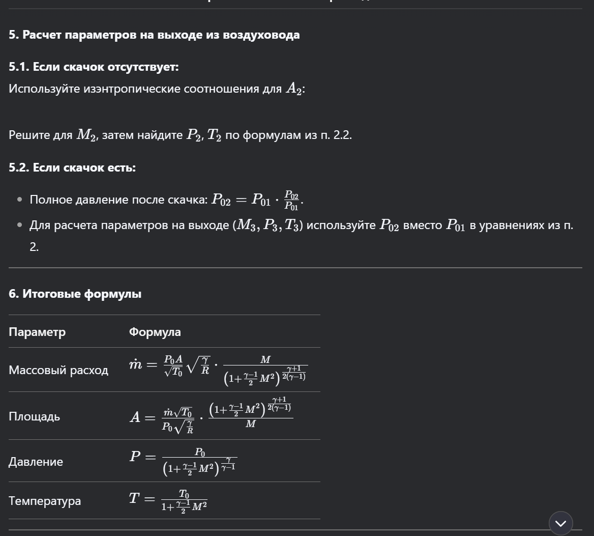

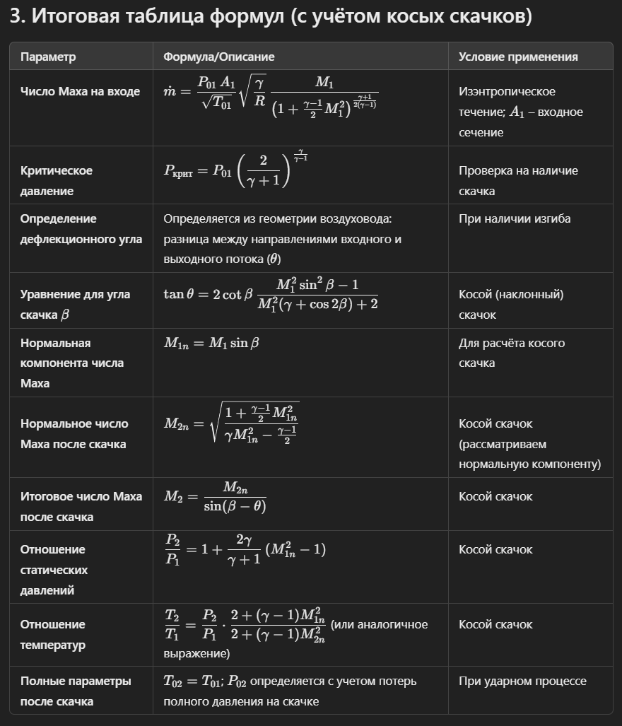

Вывел математические уравнения расчета сжатия в воздуховоде с учётом скачков, трансграничного слоя, сокращения сечения. Уравнения позволяют рассчитывать сложные процессы сжатия в воздуховодах с сужающимся сечением, с учётом зоны скачков, полного давления и температуры на каждом скачке, трансграничного слоя.
04 фев 2025, 19:21
Зарегистрирован: 19 янв 2025, 11:33
Сообщений: 107
Сообщение Re: Наши проекты

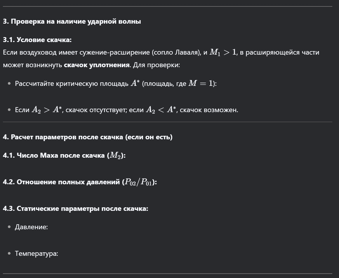

Дополнено учетом косых скачков
