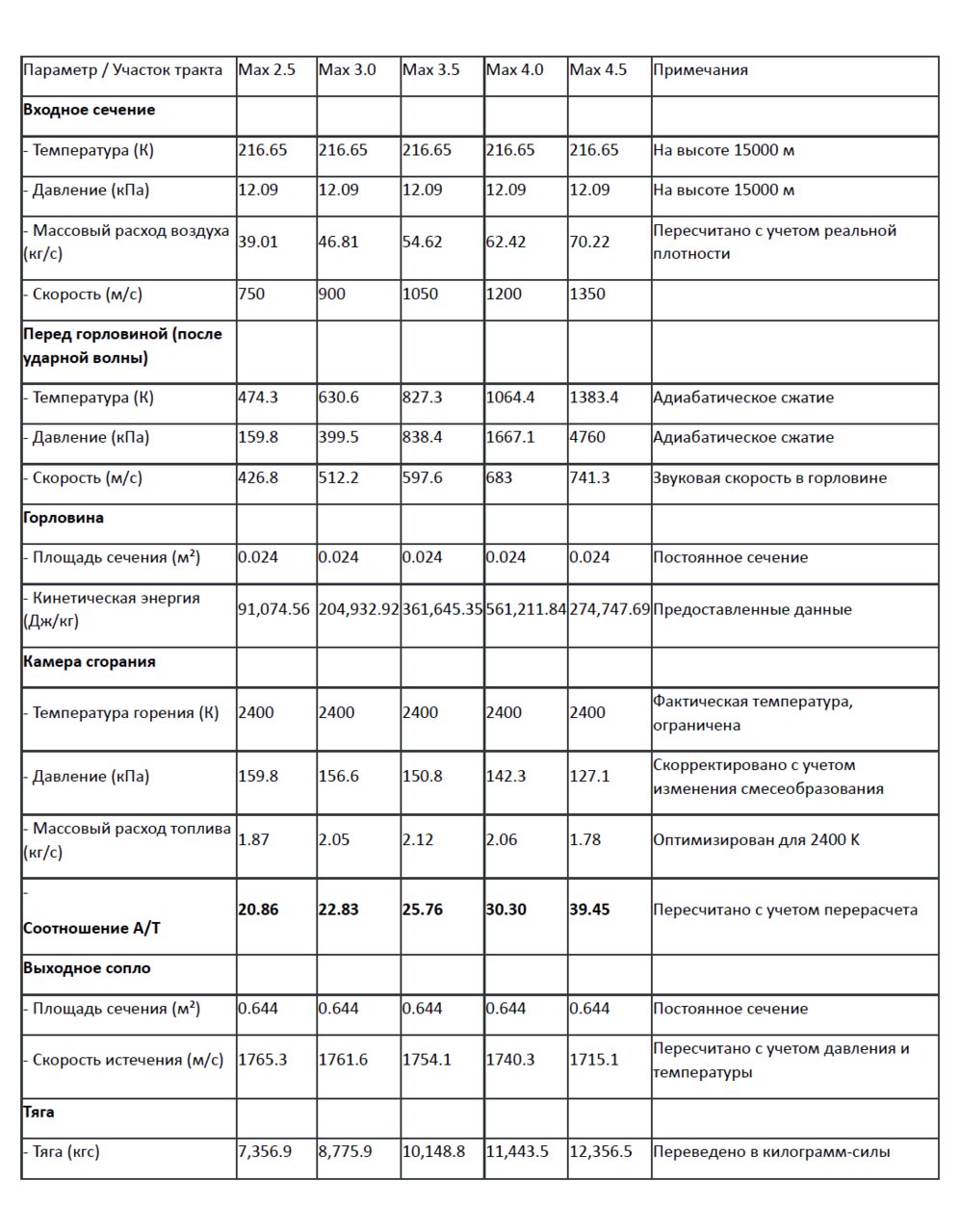

Уточнены показатели по эффективности горения Т-6, обнаружено что с учетом предыдущих условий смесеобразования температура в КС уходит за допустимые 3000к, скорректировано смесеобразование для снижения температуры, вычислены наиболее реалистичные показатели потребления ПВРД
А/Т для каждой скорости:
• Мах 2.5: ≈20.86
• Мах 3.0: ≈22.83
• Мах 3.5: ≈25.76
• Мах 4.0: ≈30.30
• Мах 4.5: ≈39.45

Новый уточненный расчет. Учтены потенциальные потери на неполное сгорание топлива в КС, тяга и скорость истечения скорректированы в силу изменения параметра расширения газов. Проведена оценка эффективности расположения каскада топливных пилонов в КС

Выявлена ошибка расчета параметров диффузора, на горловине некорректные данные, в ближайшее время сделаю перерасчет показателей
P.S. после повторной проверки выявлено что первоначальный расчет корректен, в диффузоре происходят несколько сложных физических процессов, которые тестовая нейронка не учла, в частности произвела линейный расчет ускорения потока без учета параметров уплотнения и разогрева среды, которое одновременно происходит с процессами сжатия в физически ограниченном пространстве, в итоге вследствие происходящих процессов поток тормозится и разогревается, тратя кинетическую энергию на разогрев сжатой массы воздуха, и при этом вследствие увеличения плотности среды в зоне горловины скорость истечения в КС замедляется в связи с обратно зависимым фактором увеличения давления и температуры в среде до горловины в условиях ограничения объема сжатия ближе к горловине

Ошибки есть, найдены сегодня, в частности не учтены потери полного давления с учётом разных скоростей, и массового расхода воздуха, сегодня после выверки данных сюда пришлю итоги расчетов
