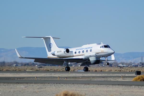

16 декабря на полигоне в Калифорнии компания Northrop Grumman выполнила первый полет самолета Gulfstream, оборудованного многофункциональным активным сенсором MFAS (Multi-Function Active Sensor) радарной системы морского патрульного БЛА RQ-4C BAMS (Broad Area Maritime Surveillance). Полет длился два часа.
«Способность MFAS радарной системы для обнаружения, классификации и сопровождения нескольких целей одновременно делает его очень важным сенсором для ВМС», сказал Патрик Эллис (Patrick Ellis), руководитель BAMS UAS mission systems. «Информацию, которую можно добыть с помощью этой радарной системы могли что-то представить себе только совсем недавно. Увидев систему в действии, получили еще одно доказательство того, что эта система будет иметь неоценимое значения для наших военнослужащих».
MFAS представляет собой активную фазированную антенную решетку полного, на 360 градусов, кругового обзора радарной системы для разведки, обзора и рекогносцировки. Это достигается на больших расстояниях в открытом океане и береговых районах.
Первый полет RQ-4C BAMS запланирован в этом году, достижение первоначальной операционной готовности БЛА ожидается в 2015 году. BAMS будут действовать в качестве дополнения к P-8A Poseidon и являются ключевой частью стратегии по полной замене P-3C Orion.

2. берем что-то типа Гольфстримчика с дальность полета 5 800 морских миль (10 742 км) http://ru.gulfstream.com/products/g500/ , цепляем снизу АФАР как амеры сделали, укрепляем ему шасси, приделываем гак - и вперед, на катапульту АВ :)

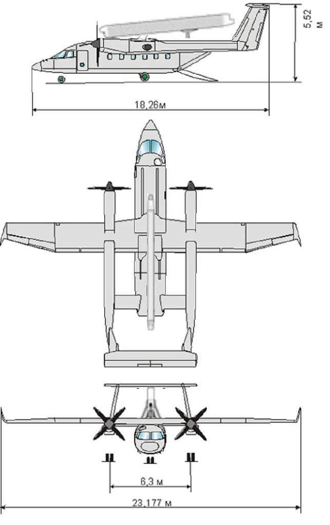

А вот вариант АВАКСА для Кузнецова на базе Су-80. Дешево и сердито.Изображение

http://aviadejavu.ru/Images6/AK/AK2010-10/2-4.jpg
а как бы такой самолетик под ДРЛО для ВМФ?
14 окт 2014, 14:06
Сообщение Re: Самолёты ДРЛО
ДРЛО предполагает длительное патрулирование на крейсерском режиме, а тут компромиссов из за требований к базированию слишком много.
Но теоретически да, можно и на него антенну впендюрить.
а можно поразвернутей каких требований тут к базированию?
вообще для Кузьмы хотелки, да даже для Минстраля в доке :oops: ... и так в качестве доп.безопасности на воду чтоб мог садиться...
14 окт 2014, 18:03
Базирование на воде очень много весит. Не выгодно такой самолёт на длительное барражирование гонять.
