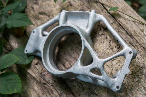

интуитивный дизайн искусственного интеллекта...(алгоритмический дизайн)+ 3D printing

вообще деталь на фото выглядит странно .
примеры напечатаных деталей :
http://can-touch.ru/wp-content/uploads/2013/03/2.jpg
http://www.weltderfertigung.de/images/k ... ch_510.jpg
https://3dstream.net/wp-content/uploads ... 68x514.jpg
они "ровненькие" так как рисовали их на компе и они состоят из правильных геометрических форм.
а на фото деталь как будто кустарного литья - какая-то вся кривенькая . как будто её из пластилина вручную вылепили, сделали форму, отлили отливку и на станке обработали место сочленения.
просто не понятно вот ЭТО в 3Дмаксе кто-то вырисовывал или супер-компьютер сам прорисовал что именно так легче/прочнее/технологичнее ?
21 июл 2018, 21:02
Это не "распечатанная", а спроектированая компьютером.
Сгенерированная численным методом через множество итераций. Возможно, через планировку нагрузок и удаление материала из точек, не испытывающих нагрузки, возможно, еще как.
Какой именно способ применен - хз, но арбуз лет 10 назад хвастался, что таким методом делал облегченные детали для своего 380.
21 июл 2018, 21:35
Это тебя походу из пластелина вылепили
22 июл 2018, 00:15
Сообщений: 741
Модули для расчёта таких деталей есть сейчас во всех нормальных САПРах.
Принтер на заднем фоне, "пластиковый". Возможно на нём напечатали основу для выжигаемой формы.
Почему кривая итоговая деталь, ХЗ. Возможно тестовый вариант, нормальные детали в тестах.

Описание 3D Systems ProJet MJP 3600 W
ProJet MJP 3600 W — новейший 3D-принтер компании 3D Sysrems для производства высокоточных восковых мастер-моделей. От своего предшественника, ProJet 3510 CPX, его отличает несколько преимуществ: увеличенная рабочая камера, высокое разрешение, скорость печати. Эта модель прекрасно подходит как для изготовления деликатных ювелирных моделей, так и для производства сложных промышленных литейных образцов. Имеет две модификации — обычную и Max.
Универсальные выплавляемые материалы
ProJet MJP 3600 W работает с прекрасно зарекомендовавшим себя воском VisiJet M3 Hi-Cast и новым литейным материалом VisiJet M3 CAST. Это настоящий стандарт качества для литейных материалов в профессиональной 3D-печати, обеспечивающий прекрасную детализацию и легкое удаление.
6 711 900 руб.
22 июл 2018, 00:49
Для неумеющих читать:
Ведущий технолог отдела материаловедения Антон Леонов демонстрирует алюминиевый силовой кронштейн для нового истребителя. Кронштейн – полностью отечественная разработка. Конструкторы компании «Сухой» спроектировали деталь на суперкомпьютере. Специалисты Всероссийского научно-исследовательского института авиационных материалов (ВИАМ) из созданной на его базе отечественной металлопорошковой композиции алюминиевого сплава напечатали деталь на 3D-принтере.
Первую пробную 3D-печать удалось осуществить на специальном принтере здесь же в Москве на оборудовании ВИАМ из специального отечественного алюминиевого порошка для печати. Между тем в самом ОКБ Сухого существует собственная 3D-лаборатория, где методом стереолитографии изготавливаются десятки различных деталей для самолетов. Изготовленные таким методом детали хорошо знакомы летчикам истребителей пятого поколения Су-57 на самых разных этапах создания и ввода в эксплуатацию техники.
https://uacrussia.livejournal.com/78357.html
22 июл 2018, 01:04
Спили мушку детка.
22 июл 2018, 10:07

Спили мушку детка.
то есть твой мозг не видит здесь ни каких вопросов. все для тебя ровно и четко да ? :D
22 июл 2018, 16:37
Полосочки это след от временных держателей. А форма такая потому что создана методом напыления.
22 июл 2018, 17:00
Сообщений: 741
Какого напыления ?
