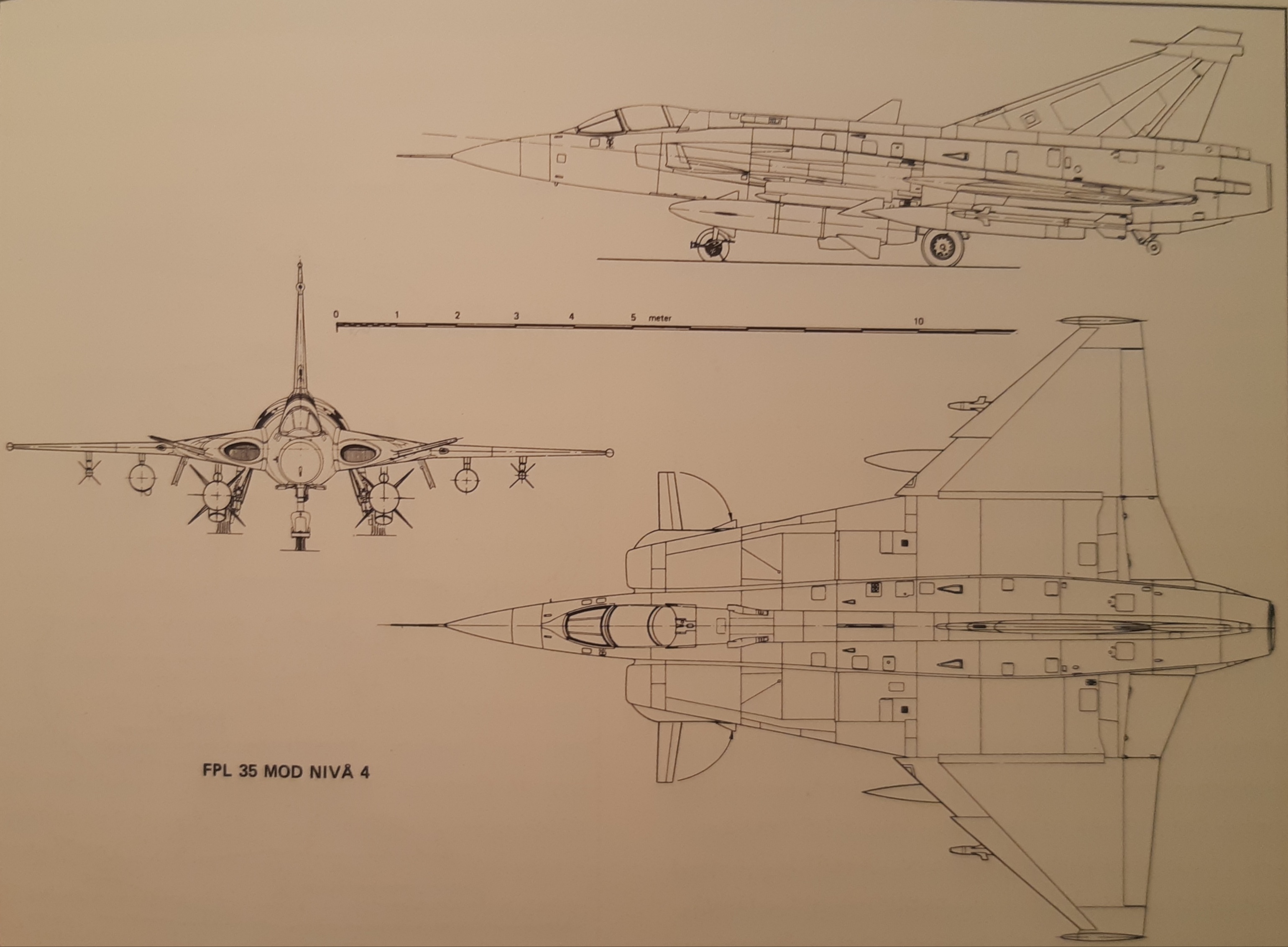

ПГО:
28 сен 2021, 13:20
Сообщение Re: Аэродинамика
ПГО:
Ну и что сие должно обозначать.У 10в как всегда картинки без комментариев.. :?
На серийном Дракене вроде не применялось если мне склероз не изменяет.
Вот Мираж--Милан с доп ПГО для сокращения разбега
тоже выдвижное ПГО
http://www.airwar.ru/enc/xplane/milan.html
