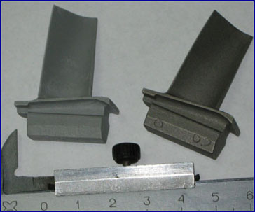

Керамические турбинные лопатки.
Это ерунда на постном масле, а не "керамические лопатки".
Напечатать на импортном 3D принтере лопатку из УДП - это совсем не то, что сделать реально работающую в ГГ лопатку из композитного CMC, как в прототипах ADVENT. Песочный кулич тоже формой похож на настоящий, только есть его нельзя, хотя тут больше подойдет аналогия пули из го*на.
29 июл 2013, 21:29
Сообщение Re: Силовые установки сверхзвуковых летательных аппаратов
Так выглядят лопатки турбины из CMC (ЦИАМ)
http://s018.radikal.ru/i515/1307/01/fe0c42466701.jpg
А что за импортный 3D принтер такой, который печатает раскаленной керамикой?
А где в статье хотя бы близко упоминается об импортном 3d-принтере???
Там говорится, что применяется своя технология быстрого прототипирования и ведется работа над принтером с новым принципом действия - направленной кристаллизацией вместо высокотемпературного спекания.
Ну как. Взяли этот рановский ультрадисперсный порошок, или, новое модное слово, "нанопорошок", сделали из него, скажем, эмульсию. Заправили в станок, напечатали лопатку, потом в печь запекаться. Другой, более реалистичный вариант - напечатали форму, запекли в ней порошок. Керамическим лопаткам полости для охлаждения не обязательно нужны, да и на фото нет следов их наличия.
Принтер там мелькает в кадре, обычный коммерческий продукт.
Изготовление лопатки из CMC - сооовсем, сооовсем другая пестня.
30 июл 2013, 14:55
Монокристаллическая керамическая лопатка никогда не даст вам того, что даст лопатка из композитной керамики, неужели вы этого не понимаете?
30 июл 2013, 14:59
Статье уже года три. Я, конечно, не сомневаюсь, что страна родит Кулибиных с радующей регулярностью, но пока все это напоминает историю с теми мальчиками, изобревшими последовательно "электромагнитное ружжо, которым заинтересовалось МО" и "новую операционную систему".
30 июл 2013, 15:03
Я не понимаю. По материаловедению у меня 5.
1. Композит композиту рознь.
2. Керамическая лопатка, если в составе нанопорошка керамики будет использован еще хотя бы один материал, тоже имеет право называться композитной.
Мы не видели параметров композиционных лопаток. А вы я так думаю не сможете их предоставить, чтобы провести сравнение.
Чистая керамика однозначно будет побеждать в температурных сравнениях. Космические челноки обшиваются только керамическими композитами.
Керамика материал твердый. Её используют в броне. Модуль упругости предоставленных образцов от 240 до 400 ГПа. Прочность 400-1200 МПа.
Для сравнения Титан обладает упругостью 112 ГПа. Прочность сплавов Титана от 300 до 1100 МПа.
Какие я могу сделать выводы? Керамика лучше!
