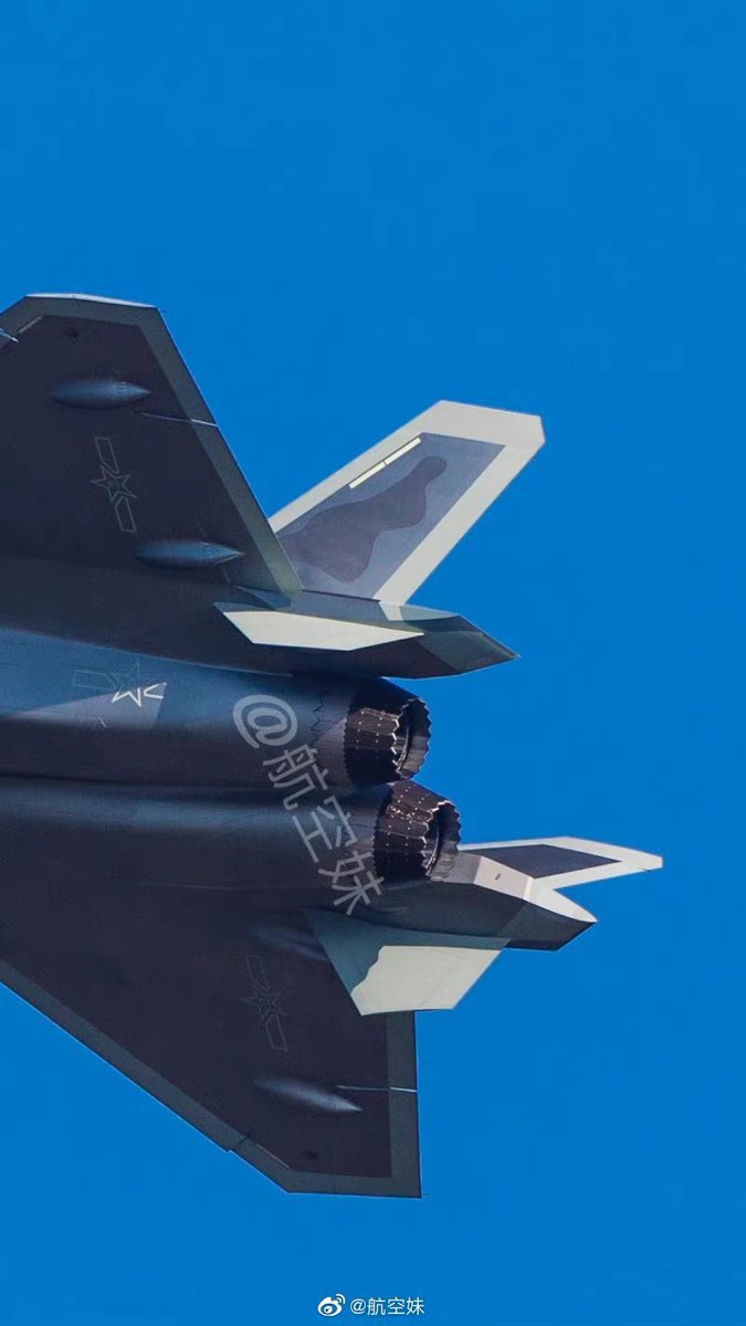

Где модные зубчики на сопле?! Общественность негодует! :mrgreen:

Таки в перспективе "забили"?

Почему забили? На J-20 с "зубчиками" уже ставят.

Странное сопло, как будто регулируемая часть внутри и без зубчиков, а снаружи зубчатое сопло, но уже не силовое.
