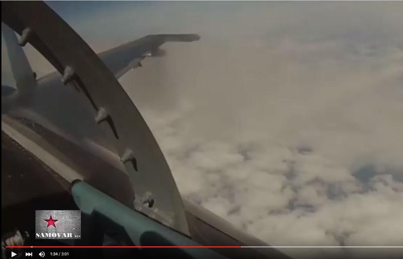

Добрый день!Может знающие люди подскажут,на переплёте у Су-35 такие болты,это нормально?Изображение

нормально. как еще стекло прикрутить к железу?
ф-18
ф-15
еврофайтер
