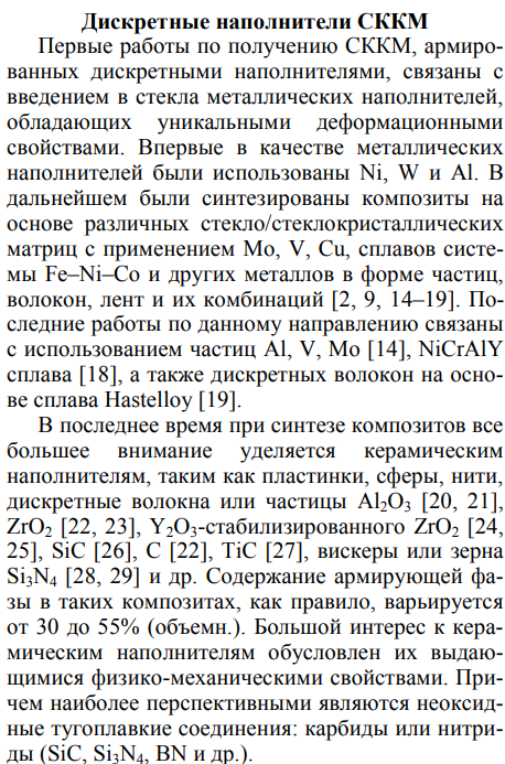

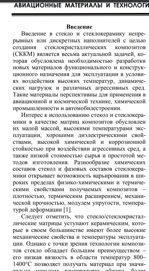

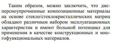

Ну что же. Нашел я это направление материаловедения.
Называется это дело дисперсноупрочненные стекло/стеклокристаллические композиты
или в нашем случае просто стеклокристаллические композиты.
Обзор научно-патентной литературы показал,
что непрерывные наполнители позволяют достичь
более высокой степени упрочнения хрупких матриц (по сравнению с дискретными), однако технология изготовления композитов с применением
непрерывных наполнителей является сложным и
дорогостоящим процессом, что существенно ограничивает области их возможного применения. В
связи с этим в последние годы все больший интерес материаловедов привлекают СККМ на основе
дискретных наполнителей. В данной статье приводятся сведения о природе используемых дискретных наполнителей, способах получения и
уровне механических свойств дисперсноупрочненных СККМ, достигнутом за последние десять
лет, а также области их возможного применения
https://cyberleninka.ru/article/n/dispersnouprochnennye-kompozity-na-osnove-steklo-steklokristallicheskih-matrits-svoystva-i-oblasti-primeneniya-obzor/viewer
