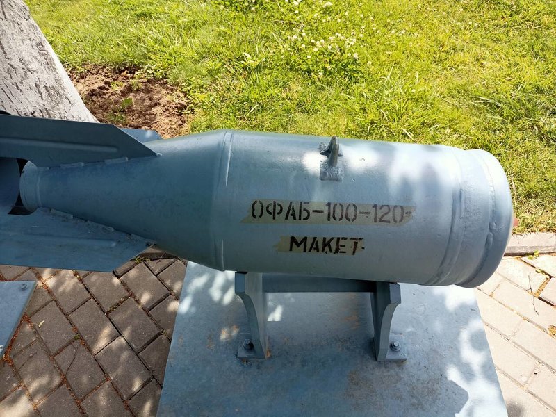

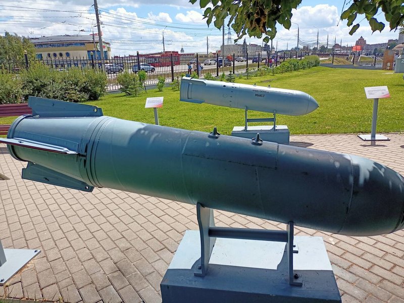

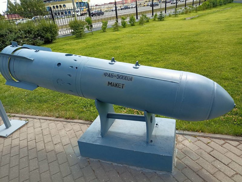

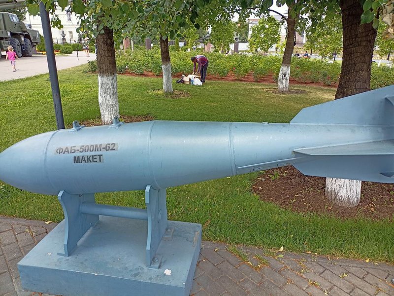

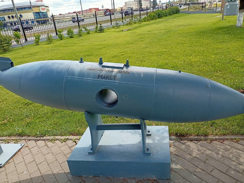

Производства Тульского БАЗАЛЬТА. Около Музея Оружия. http://otvaga2004.mybb.ru/viewtopic.php?id=2681&p=17
