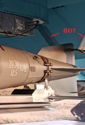

Diplodocus писал(а):
Хоть и задним умом.
это надо иметь очень крепкий ум, что бы ВТО не имело рули направления.
05 янв 2023, 13:36
Сообщение Re: Авиабомбы
Хоть и задним умом.
И глаза, что-бы увидеть, что рули направления есть.
triest писал(а):
И глаза, что-бы увидеть, что рули направление есть.
даже щелевых нет.
05 янв 2023, 13:53
Так то и летающее крыло не имеет рулей направления, здесь видимо что то есть, просто в кадр плохо вошло
Это одноразовая насадка для бомбы. К тому же прототип. Люминь можно и не красить. Х-31 не кустарно выглядит?
вангую что с таким расположением рулей без синхронной пары с низу вся эта конструкция кувыркнеться при попытке руления. В качестве неподвижных килей что бы хоть как то стабилизировать это в полете может быть.
Ну то мое частное мнение на этот колхоз, т.к. в трубе его не продувал.
Пишут, что применяется. Фото на носителе есть. Что еще нужно? :lol: Прикрыть свой многомесячный обсер (ононамненадо) и невнимательность? Работай)
05 янв 2023, 14:19
Оно вроде штатно переворачивается после сброса?
не вроде, а точно
штатно это у тех у кого полноценная пара рулей, а этот колхоз будет кувыркаться каждый раз при попытке скорректировать направление
ЗЫ это мое частное мнение, которое может не совпадать с сектой православного JDAM
05 янв 2023, 21:24

Сообщений: 830
У русского стабилизатор приварен, а рули расположены на крылатом блоке.
del
пардон рули высоты у колхоза действительно на амуниции
05 янв 2023, 21:43
Сообщений: 830
Горизонтальные рули явно просматриваются в хвостовой части крылатого блока.
тогда беру свои слова о рулях направления назад. Сверху на стабилизаторе скорее всего реально только киль, а направлением управляют горизонтальными рулями.
05 янв 2023, 21:59
Проблему приваренного стабилизатора на советских авиабомбах вроде решили, и это хорошо... Но этого недостаточно.
По аэродинамике годятся для переделки в планирующие только 250 и 500кг ОФАБ образца 62г .
Ну, может, еще 500кг объемно-детонирующие (но это врятли)...
Остальные слишком "тупорылые".
проблему неразъединяемого корпуса советской авиабомбы давно решалась щелевыми диффузорами на стабилизаторе. Думаю это показалось не очень технологичным. Собственно так же как и прикрученные уши сверху у этого колхоза (это конечно попроще, но параллельность какую никакую надо соблюдать, да и каждый раз монтаж/демонтаж их смотрится как-то странным). Ведь заявляется монтаж его в полевых условиях аэродрома базирования. Думаю если бы было сверх желание получить таки сопоставимый православный JDAM, то надо было начинать разработку и производство разъемных корпусов авиабомб и заодно подтянуть их аэродинамику. Все встанет на свои места как только будет заявлена дальность поражения этого колхоза. Если она не измениться и останется такой же, когда в начале 2000-х этим занимался Базальт, т.е. в районе 15-16 км. в максимуме, то мы услышим от паствы JDAM очередной плач Ярославны - нешмогли. Меня в этой теме смущает позиция евреев, известных торговцев всякими высокотехнологичными костылями к различному вооружению. Они совершенно равнодушны к советским авиабомбам, которых по миру пруд пруди.
КБ Базальт мог заниматься в начале двухтысячных чем угодно, но это могли не закупать.
вот и я так же подумал, евреи не делают JDAM костыль для советских авиабомб потому что у них отказывались закупать :lol:
Что там разрабатывалось, в двух словах?
На ГНПП «Базальт» подготовлено четыре различных по уровню комплектации базовых варианта модернизации авиабомб по оснащению их МПК:
• Первый вариант предусматривает оснащение бомбы так называемым «простым» МПК – для этого предусматривается установка только простого модуля планирования и коррекции, который прикрепляется к корпусу бомбы, а введение электронных модулей управления не производится. В такой комплектации можно применять авиационные бомбы на тех же дальностях до 6–8 км, но с предельно малых высот 50–100 м, а не с привычных для использования обычных ФАБ 3–4 км, где самолет весьма уязвим для поражения средствами ПВО.
• Второй вариант предусматривает кроме установки МПК из стандартного набора еще и оснащение навесным малоразмерным управляющим блоком с инерциальной системой наведения (блок ИНС), позволяющим стабилизировать бомбу в полете и выводить в заданный район применения. Такой вариант при сохранении заданной точности обеспечит дальность сброса 12–15 км.
• Третий вариант предусматривает значительное повышение точности поражения цели. По нему МПК с блоками ИНС дополнительно оборудуются приводами и приемником спутниковой навигации GPS и ГЛОНАСС. Этот вариант оснащения повысит эффективную дальность пуска до 40–60 км в зависимости от режима и скорости носителя. Точность АБСП с МПК в такой комплектации составит не хуже 10 м.
• В четвертом варианте предусмотрено увеличение дальности применения боеприпаса. На бомбе кроме МПК и полноценного модуля управления планируется размещение блока двигательной установки с пульсирующим воздушно-реактивным двигателем, что повысит эффективную дальность применения до 80–100 км.
Камрады, ваше незнание поражает. Бомбы с хвостовым конусом (именно так правильно называется этот элемент) на болтовом соединении стоят на вооружении более 40 лет, представлены они в калибрах 250-1500 кг. Более того, доработка таких бомб в корректируемые была предложена сразу как только появились концепты JDAM, то есть четверть века назад.
