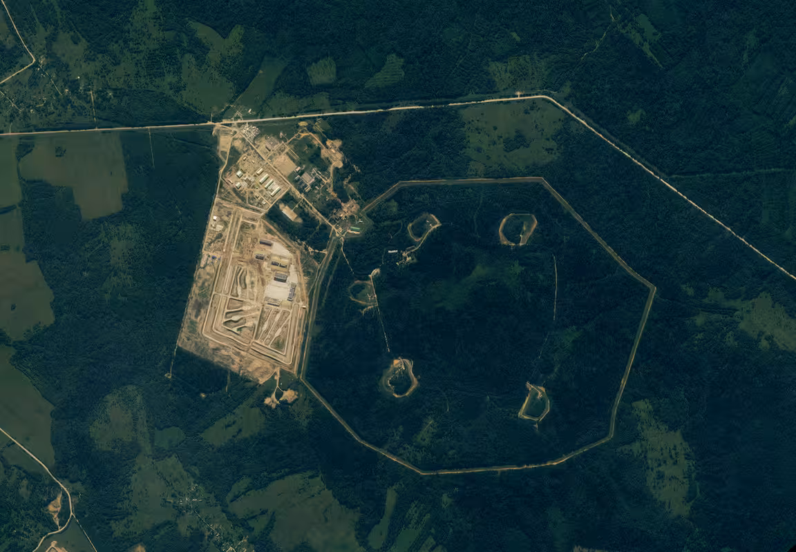

Голоса клевещут, что РФ разместила стартовые позиции ядерных крылатых ракет «Буревестник» под Вологдой — Reuters
https://www.reuters.com/world/europe/us ... 024-09-02/
https://t.me/c/1376644875/6888
02 сен 2024, 21:31

ВАШИНГТОН, 2 сентября (Рейтер) - Двое американских исследователей заявили, что они определили вероятное место развертывания в России ракеты 9М370 «Буревестник» — новой ядерной крылатой ракеты с ядерным боезарядом, которую президент Владимир Путин назвал «непобедимой».
Путин заявил , что оружие, названное НАТО SSC-X-9 Skyfall, имеет практически неограниченный радиус действия и может обойти противоракетную оборону США. Но некоторые западные эксперты оспаривают его заявления и стратегическую ценность «Буревестника», заявляя, что оно не добавит возможностей, которых у Москвы еще нет, и рискует столкнуться с радиационным выбросом.
Используя снимки, сделанные 26 июля компанией Planet Labs, занимающейся коммерческой спутниковой связью, два исследователя определили строительный проект, примыкающий к хранилищу ядерных боеголовок, известному под двумя названиями — Вологда-20 и Чебсара, — как потенциальное место развертывания новой ракеты. Объект находится в 295 милях (475 км) к северу от Москвы.
Первым об этом сообщило агентство Reuters.
Деккер Эвелет, аналитик исследовательской и аналитической организации CNA, нашел спутниковые снимки и определил, что, по его оценке, это девять горизонтальных стартовых площадок, находящихся в стадии строительства. Они расположены тремя группами внутри высоких насыпей, чтобы защитить их от атак или предотвратить случайный взрыв в одной из них из-за детонации ракет в других, сказал он.
По мнению Эвелет, бермы соединены дорогами с вероятными зданиями, где будут обслуживаться ракеты и их компоненты, а также с существующим комплексом из пяти бункеров для хранения ядерных боеголовок.
«Это место предназначено для большой стационарной ракетной системы, а единственная большая стационарная ракетная система, которую они (Россия) в настоящее время разрабатывают, — это Skyfall», — сказал Эвелет.
Министерство обороны России и посольство в Вашингтоне не отреагировали на просьбу прокомментировать его оценку, стратегическую ценность «Буревестника», результаты его испытаний и риски, которые он представляет.
Представитель Кремля заявил, что это вопросы к Министерству обороны, и отказался от дальнейших комментариев.
Госдепартамент США, ЦРУ, Управление директора национальной разведки и Национальный центр воздушной и космической разведки ВВС США отказались от комментариев.
По словам Эвелет и второго исследователя Джеффри Льюиса из Института международных исследований Миддлбери в Монтерее, определение вероятного места запуска ракеты свидетельствует о том, что Россия продолжает ее развертывание после серии испытаний в последние годы, омраченных проблемами.
Льюис согласился с оценкой Эвелета, просмотрев снимки по его просьбе. Снимки «предполагают нечто очень уникальное, очень необычное. И, очевидно, мы знаем, что Россия разрабатывает эту ядерную ракету», — сказал он.
Ганс Кристенсен из Федерации американских ученых, который также изучал вологодские снимки по просьбе Эвелет, сказал, что на них, по всей видимости, видны стартовые площадки и другие объекты, «возможно» связанные с «Буревестником». Но он сказал, что не может дать окончательную оценку, поскольку Москва обычно не размещает ракетные пусковые установки рядом с хранилищами ядерных боеголовок.
Эвелет, Льюис, Кристенсен и трое других экспертов заявили, что обычной практикой Москвы является складирование ядерных боезарядов для ракет наземного базирования вдали от стартовых площадок, за исключением тех, которые находятся на развернутых межконтинентальных баллистических ракетах (МБР).
Однако размещение «Буревестника» в Вологде позволит российским военным хранить ядерные ракеты в своих бункерах, что сделает их готовыми к быстрому запуску, заявили Льюис и Эвелет.
Заместитель министра иностранных дел Сергей Рябков заявил, что Россия внесет изменения в свои руководящие принципы применения ядерного оружия в ответ на то, что она считает эскалацией Запада в войне на Украине, сообщило в воскресенье государственное информационное агентство ТАСС.
