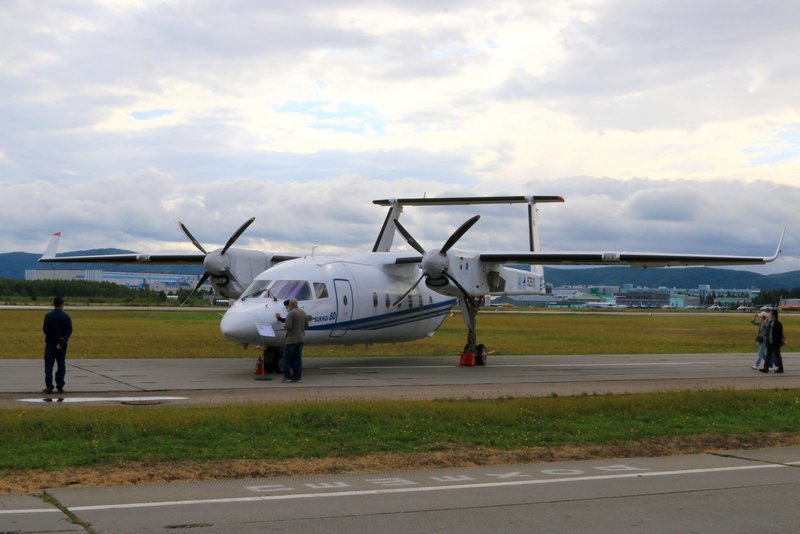

Вот чего попалось, я да же не знал что такой есть ...
Су-80
Многофункциональный грузопассажирский самолет Су-80ГП предназначен для перевозки в герметичной кабине 30 пассажиров или грузов массой до 3300кг на местных и региональных воздушных линиях в любых географических условиях, днем и ночью, в простых и сложных метеоусловиях.
Самолет сертифицируется по нормам летной годности транспортных самолетов АП-25.
Конструктивно-компоновочная схема самолета представляет собой двухбалочный высокоплан нормальной аэродинамической схемы с прямым крылом большого удлинения с развитой механизацией. П-образное хвостовое оперение образовано двумя килями на балках и стабилизатором, замыкающим силовую схему. Шасси трёхопорное, убираемое в полете, с носовым колесом. Посадка-высадка пассажиров и загрузка-выгрузка грузов осуществляется через трап-рампу в хвостовой части фюзеляжа.
Самолет оснащен двумя турбовинтовыми двигателями СТ7-9В разработки фирмы Дженерал Электрик (США), размещенными в мотоотсеках в носовой части балок.
Взлетно-посадочные характеристики и шасси с пневматиками низкого давления позволяют эксплуатировать самолет на небольших аэродромах, в том числе на грунтовых, ледовых и заснеженных.
Самолет может эксплуатироваться в широком диапазоне температур: от – 50 С до + 45 С.
Максимальная эксплуатационная перегрузка – +2,7…-1.
В конструкции самолета заложена возможность реализации нескольких модификаций:
1) грузопассажирский самолёт – Су-80ГП,
2) транспортный самолёт – Су-80ГП-100.
Особенностью самолета Су-80 ГП его конвертируемость, то есть возможность быстрого преобразования из пассажирского варианта в грузовой и обратно. По предварительным оценкам это обеспечит самолёту на МВЛ налёт более высокий, чем для специализированного пассажирского или грузового самолёта.

А в самом начале он был таким:
12 янв 2011, 19:51
Сообщений: 1758
Сообщение Re: Су-80
это был разговор на стенде, у самолета были проблемы с продольной устойчивостью, встречал также мнение
летал то он нормально (не без проблем но все решаемо) но самое главное что он был совсем неправильно сконструирован (объем грузовой кабины, оборудование. двигатели итд) и поэтому собственно оказался никому не нужным...

Он в маркетинговую нишу не попал. Его грузоподъёмность меньше классических регионалов, а цена выше классических ближнемагистралов. В результате покупатели берут машины либо больше, либо меньше Су-80.
Задумывался он как самолёт снабжения для передовых аэродромов в военное время (типовой груз - АЛ-31 или АСП в таре) и изначально делался по схеме "биплан-тандем", вдохновлялись вот этим:
Вот ранняя моделька С-80:
Нам в институте читали а/д проектирование на примере его эволюции - как и почему он стал тем, чем стал. Финальная конфигурация вышла вполне ОК, соответствует НЛГ и вероятно, могла быть сертифицирована. Но провальный маркетинг поставил на самолете крестик. =(

Задумкой конструктора был широкий диапазон центровок за счёт двух крыльев. На деле переднее крыло индуцировало каку на заднее крыло так, что летать на таком самолёте было бы сильно небезопасно. В результате перешли к классической схеме и от тандема остался только маленький пилончик за крылом - чтобы КСС фюзеляжа не переделывать.
Мне вот еще интересно, почему сразу не поставили небольшие Т образующие оконцовки на кили?
Было
ИзображениеСтало
Даже мне, человеку очень далёкому от авиастроения было очевидно что они нужны, как только я увидел фото модели.
15 янв 2015, 17:09
Это вызвано не недостатком площади ГО, а ручной локальной оптимизацией аэродинамики. То самое искусство, которое пока не рассчитывается.
