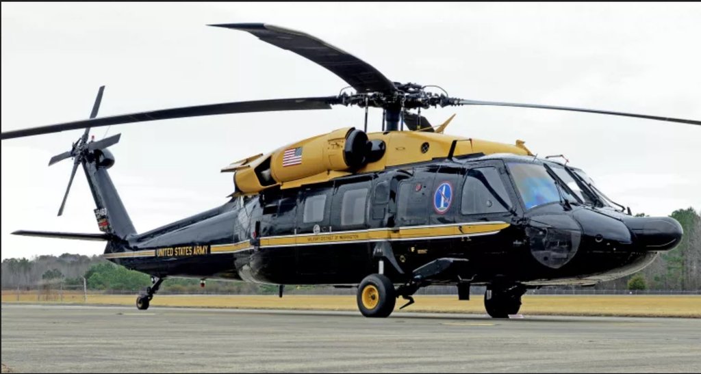

Похоже, вертолет, летевший из штаб-квартиры ЦРУ, столкнулся с CRJ 700 при последнем заходе на посадку
https://files.catbox.moe/7vjqub.mp4
В некоторых сообщениях говорится, что BlackHawk был VH-60 для перевозки VIP-персон
