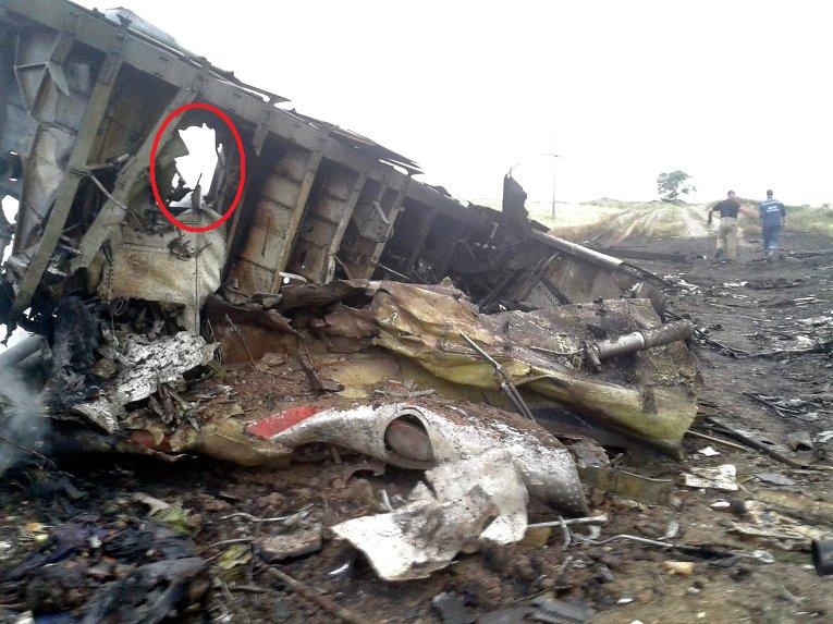

Тип поражающего воздействия, место падения
На данный момент установлено, что причиной катастрофы стала взрывная декомпрессия салона самолёта, что характерно для близкого подрыва тяжёлой противовоздушной ракеты.
На обломках фюзеляжа на месте падения видны многочисленные отверстия от поражающих элементов.
По обломкам установлено, что основная часть поражающих элементов пришлась на переднюю левую часть фюзеляжа, в районе кабины экипажа. Так же по касательной была повреждена законцовка крыла.
http://savepic.net/6017116.jpg
По сообщениям очевидцев, самолёт развалился в воздухе на несколько частей. Энтузиастами была составлена карта распределения обломков самолёта. Учитывая только один очаг пожара на месте падения, основная часть фюзеляжа с крыльями упала одним блоком. Рядом с ней упали обломки хвостовой части. Передняя часть самолёта, а так же некоторые отдельные детали (типа створок багажных отделений) упали на некотором удалении.

Характер распределения обломков свидетельствует, что вероятно после поражающего воздействия у самолёта был повреждён силовой набор в районе кабины экипажа и далее набегающим потоком была оторвана передняя часть, блоки обшивки, створки багажного отделения. Вероятно самолёт после этого очень быстро потерял стабилизацию и скорость.
Характер повреждений (большое количесвто сквозных отверстий в обшивке и более глубоких деталях) говорит о том, что поражающее воздействие было быстрым контактом с большим количеством высокоскоростных поражающих элементов. Вероятно речь идёт об осколочной боевой части зенитной ракеты.
То, в каком месте произошёл подрыв боевой части, свидетельствует о наведении не по ифракрасному излучению, а по радиолокационному или радиокомандному наведению.
Ограниченность и компактность очага пожара в районе падения, а так же свидетельсвто отсутствия пожара или шлейфа из утечки топлива в воздухе говорит о том, что крыльевые баки самолёта не были серьёзно повреждены до столкновения с землёй. Это предполагает, что не было поражающего воздействия по двигателям, которые у Б-777 находятся на подкрыльевых пилонах.
По перечисленным признакам (высота 10 км, радиолокационное или радиокомандное наведение, осколочная боевая часть) наиболее вероятным средством поражения считается ракета тяжёлого ЗРК. Основной версией является ЗРК Бук.

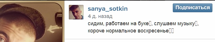

В сети появилось большое количество фото и видеоматериалов по перемещению СОУ ЗРК Бук по территории, контроллируемой ДНР + ЛНР. Энтузиасты собрали данные этих свидетельств, провели геопривязку их к местности и соединили воедино. На образовавшейся последовательности видно как СОУ ЗРК везут из Донецка к предполагаемому месту стрельбы, а после событий трейлер с СОУ ЗРК был замечен в Луганске. Особое внимание к последнему видео было приковано так как на нём на огневой установке не хватает одной (или двух?) ракет.
С подборкой материалов можно ознакомиться здесь:
[youtube]UBD8FGElPqg[/youtube]
Украинская сторона так же сконцентрировала большое количество ЗРК Бук в зоне конфликта. Украинская сторона заявляла, что её боевые самолёты, которые ведут действия в зоне конфликта обстреливались с самолётов с российского воздушного пространства. Так же украинская сторона неоднократно заявляла о многочисленных нарушениях своего воздушного пространства в зоне конфликта.
Хоть фактов применения ЗРК украинской стороной в данном конфликте на данный момент не известно, тем не менее существует достаточно свидетельств, что в зоне конфликта развёрнуты украинские ЗРК Бук.
Российское министерство обороны предоставило свои данные о размещении ЗРК Бук в зоне конфликта, на которых были отмечены возможные зоны поражения. В сообщении так же сообщалось об активности радиолокаторов кругового обзора, входящих в состав ЗРК, как в дни до инцидента, так и после него.
Так же вблизи зоны конфликта с российской территории находится очень большая группировка войск, включающая в т.ч. ЗРК Бук. Были зафиксированы как разгружающиеся составы с данными ЗРК, так и в конце июля в сети были распространены заявления и фотографии из Инстаграмма солдата, в одном из постов котрого сообщалось, что "мы работаем на буке". За эту фразу ухватились многие сторонники теории сбития МН17 ВС России, однако в оригинальном приложении видно, что рядом со словом "буке" присутствует пиктограмма ноутбука.
Данные геопривязки этих фотографий соответствовали нахождению на границе Украины и России в примерно 40 километрах от предполагаемой точки стрельбы, в т.ч. на территории Луганской области Украины. По данным EXIF, солдат использовал для отправки сообщений iPad. Есть большая вероятность того, что аппарат использовал для привязки геометок ближашую базовую станцию украинских операторов сотовой связи (в связи с плохим покрытием в районе операторов российских), чем можно обьяснить "переползание" геометок через границу.
http://forumimage.ru/uploads/20140731/140680853033274342.jpg

7. Якобы след попадания маломощной РВВ. Картинка от ув. РРР:
http://i4.imageban.ru/out/2014/07/23/c866667ac4807d19f4a5582ccb733479.jpg
Фуллсайз: http://www.thanhniennews.com/Uploaded/t ... h_GSRQ.jpg
РРР писал(а):
Дыра с загнутыми внутрь краями размером примерно с 2 иллюминатора. И рядом соответствующие повреждения внутреннего набора.
Если это прямое попадание - то это не БУК - у 9М38 диаметр только корпуса 400 мм и размах плоскостей 860 мм - перебор. На ум приходит что-то РВВ-подобное...
via http://military.tomsk.ru/forum/viewtopi ... f=2#p96277

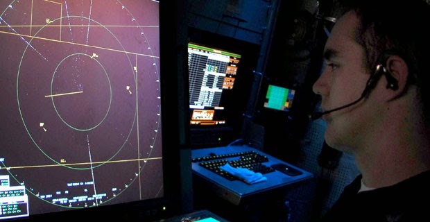

Про Карлоса, он же @spainbuca
http://www.pravda-tv.ru/wp-content/uploads/2014/05/original-11-740x419.jpghttp://4.bp.blogspot.com/-k-qOnCpjG6c/U8jNE-Ja4aI/AAAAAAABX60/0FEuw0B88ew/s1600/1.jpg
Карлос (по его утверждению) работает в комплексе УВД а/п Борисполь.
Май с.г. - недовольные взглядами на перемены в стране, высказываеми Карлосом в его твиттере, коллеги, по его словам, угрожают ему. Посольство "одной из европейских стран" рекомендует ему вывезти семью из страны, что он и делает - вывозит жену и дочь, о чем дает интервью Russia Today 8 мая 2014 г.
http://russian.rt.com/article/31215
