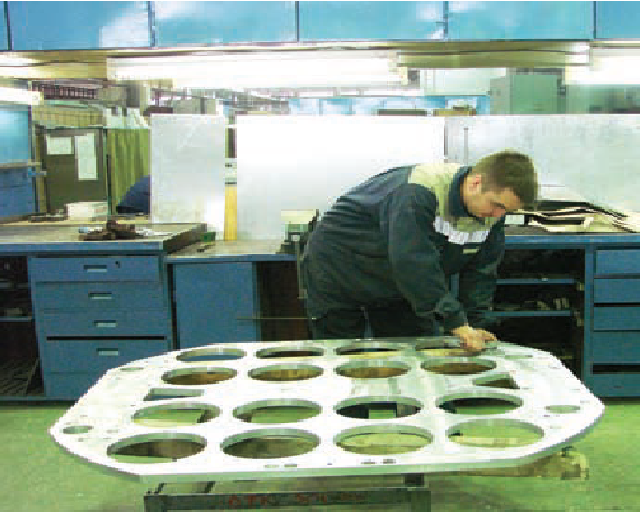

Сообщение Re: Тор / SA-15 Gauntlet
art писал(а):
Как же удалось втиснуть в два раза больше ракет?
Вероятно изменили схему складывания крылышек.
имхо, только это не помогло бы - ОБС докладывает что енто типа новый ЗРМ на 16 ракеток :geek: --->
ps: кстати, изучение ценника дивизиона торов со всей кавалькадой вспомогат. техники-машин приводит к мысли, что не зря туляки в погоне за новым коммерческим успехом запихнули на новый панцирь-см в составе всего из 2х машин аж 36 зурок (!) - по баблу боеготовый ЗРК из 2х БМ стоить будет в районе 30муе для экспорта, т.е. 30муе/36зур=0,83муе затрат на 1 боеготовую к применению зур 8-)
...давайте пересчитаем для тора затраты на 1 зурку в боевом комплексе: (4 БМ * 20муе) / 32 зур = 2,5муе на 1 зур (!!) - и это еще без учета стоимости всей "прочей кавалькады" - ее ценник можно отсюда вывести ===>
а вот ежели на тор-м2 допилят до 16 зурок на БМ - тогда ситуация существенно улучшается : (2 БМ* 20муе) / 32 зур = 1,25муе - хотя все равно хуже чем показатели панцирь-см в 1,5 раза :ugeek:
Вывод: чтоб догнать туляков надо двигаться в аналогичном направлении - т.е. сварганить допустим отдельную БМ как туляки без СОЦ, но с увеличенным в разы боекомплектом:
1. возьмем те же 2 новых ЗРМ на 16 зурок, итого 32шт., сделаем их вращающимися (чтоб нужное направление-склонение зурке задавать не вращением всей здоровучей башни, а просто вращая ЗРМ вокруг вертик.оси, благо он близок по форме к барабанной кинжаловской ВПУ :lol: )
2. добавим ССЦР+ОЭС+парочку АРМ для захвата зурок после старта
3. в результате для ЗРК из 2х машин (типовая БМ на 8 зур с СОЦ + БМ-ТПУ без СОЦ на 32 зур) получаем 40 зурок, что дает: ( 20+15 (на ТПУ нет СОЦ, потому дешевле)) / 40 зур = 0,875муе/1 зур - уже почти сопоставимо по цене с панцирь-см, остается лишь дальность-высотность подтянуть...но вот с этим уже бяда, фиг получится, имхо конечно :?
