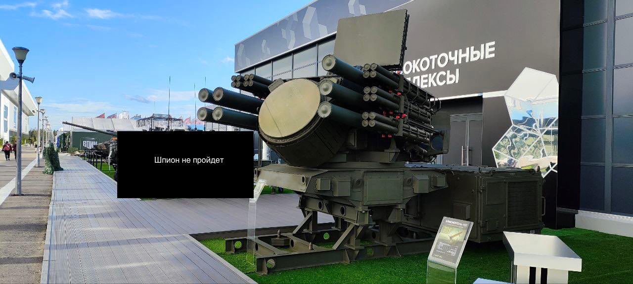

якобы в СВО обкатали гусеничный Панцирь СВ.
Ростех испытал новейшую версию ЗРПК «Панцирь» в боевой работе.
Новую модификацию зенитного ракетно-пушечного комплекса (ЗРПК) «Панцирь-СМ-СВ» производства нашего холдинга «Высокоточные комплексы» (https://t.me/hpweapons) испытали в условиях боевой работы. Комплекс подтвердил заявленные характеристики.
«Панцирь-СМ-СВ» предназначен для прикрытия Сухопутных войск. Он отличается тем, что установлен на новое гусеничное шасси. С ним комплекс может также сопровождать системы противовоздушной обороны на марше по снегу и бездорожью. Кроме того, он имеет два типа зенитных управляемых ракет и обладает увеличенной зоной поражения.
Новинка значительно увеличит возможности ПВО на малых высотах и в ближней зоне.

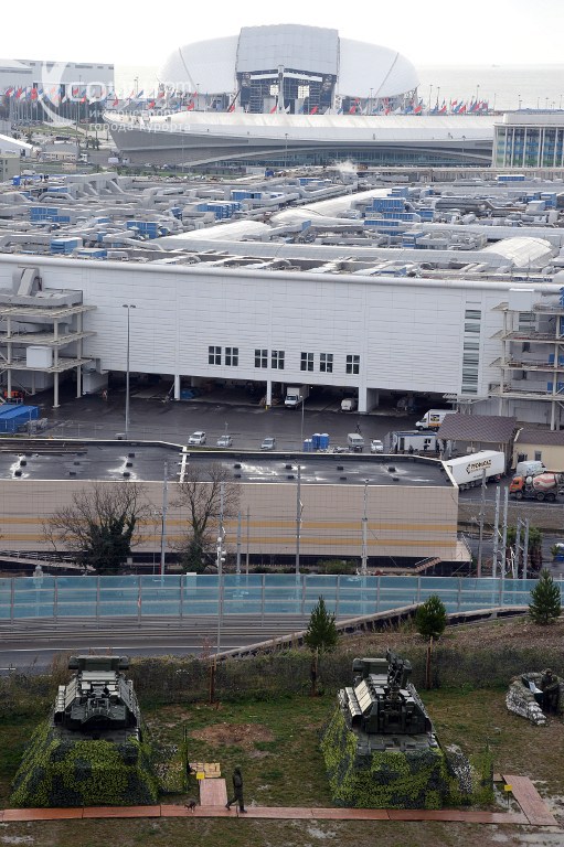

Работа российского ЗРПК "Панцирь-С1", установленного на башне-флактурме в ближнем Подмосковье, по украинским барражирующим боеприпасам - видео с украинского ресурса
https://t.me/bmpd_cast/20595
25 авг 2024, 15:16
Сообщение Re: Панцирь-С1/СМ / SA-22 Greyhound
Правильная тема.
Только, почему бы сразу не вынести какой ни будь радар на вышку? И пулять с земли?

А ракету панцирю как вести с земли для низковысотной цели на ту же дальность, что с вышки радар обнаружит? Так все правильно модуль на вышке сразу целиком, лучше модуль компактный с выносом управления отдельно от модуля, в общем вот это правильный ход
