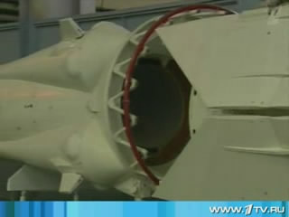

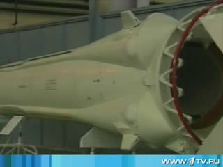

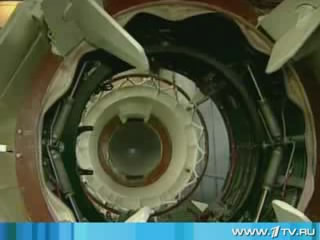

Вот почитал я материалы, что тут выкладывались и возникли вопросы - а правда ли 53Т6 одноступенчатая? В известном ютубовском ролике из "угарной силы" ракета явно двухступенчатая. Или может в ролике 51Т6? Но непохоже - слишком контейнер мелковат.
08 янв 2009, 23:39
Сообщение Re: Ракетная техника
Когда начел изучать вопро по 53Т6, скорость была 3 км\с, потом прочёл про 4, затем 5, вот счас 5.2 кто больше ?
08 янв 2009, 23:43
Я так понел там какойто кусок после взрыва ещё полетел ..... непохоже на вторую ступень, совсем.

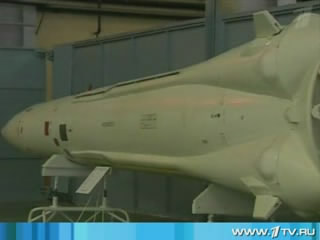

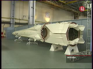

Сообщение ПРО A-135
1989 году была создана новая двухэшелонная система ПРО. Противоракеты системы А-135 способны перехватывать баллистические ракеты противника и их головные части, летящие на высотах от 5 до ближнего космоса, идущие на скорости до 6-7 км/с.
В состав системы ПРО А-135 вошли:
- в качестве стрельбовой РЛС - МРЛС "Дон-2Н";
- РЛС "Дунай-3У" и "Дунай-3" из системы ПРО А-35М;
- командно-вычислительный пункт (КВП) 5К80 под Софрино, в котором располагаются вычислительные средства, средства управления системой, а также технологические системы обеспечения работоспособности КВП и РЛС.
- стрельбовые комплексы;
- системы передачи данных, связывающей все боевые средства системы в едином боевом цикле.
Как заявил Генеральный конструктор системы ПРО А-135 А.Г. Басистов: "Система показала значительные запасы по всем параметрам. Скоростные противоракеты Люльева 53Т6 могут осуществлять поражение баллистических целей на дальностях в 2,5 раза больших, и на высотах в 3 раза больших, чем мы сейчас их аттестовали. Система готова выполнить задачи и по поражению низковысотных спутников, и другие боевые задачи".
Боевые возможности системы А-135 позволяют:
- парировать угрозу возможного ракетно-ядерного удара малого уровня;
- повысить порог ответного ядерного реагирования;
- обеспечить живучесть объектов высших звеньев управления, в том числе принимающих решения на ответные действия;
- в мирной обстановке или в начальный период безъядерного конфликта обеспечить точной информацией о космических объектах, а также поражение высотных гиперзвуковых целей, атакующих город Москву.
Указом Президента России от 17 февраля 1995 года система противоракетной обороны Москвы и Центрального промышленного района А-135 была поставлена на боевое дежурство. В 1997 г. разработчики системы ПРО А-135 были удостоены Государственных премий РФ.
Ещё информация:
http://www.militaryparitet.com/html/data/ic_news/6/
Раскадровка и видео пуска.
http://53t6gazelle.wol.bz/
Немножко фото:
http://www.palba.cz/forumfoto/albums/userpics/10486/300.jpg
http://www.palba.cz/forumfoto/albums/userpics/10486/51T6_2.jpg
http://www.palba.cz/forumfoto/albums/userpics/10486/51T6.jpg
[youtube]slklsLsN7qs[/youtube]
