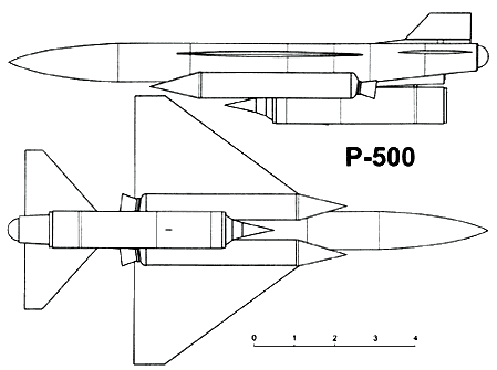

Тогда уж и Р-500 Микояна можно вспомнить.
http://pvo.guns.ru/yak/r500.htm
http://www.missiles.ru/r-500.htm
ЭКСПЕРИМЕНТАЛЬНЫЙ БЕСПИЛОТНЫЙ ПЕРЕХВАТЧИК Р-500 (проект)
