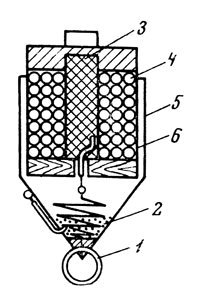

Проблема ---> низколетящие малозаметные КР являются главным инструментом современного "первого внезапного удара": дефицит времени с момента пуска ракет не позволяет быстро подтянуть-развернуть необходимые традиционные средства ПВО важных объектов, а малая высота полета затрудняет их своевременное обнаружение (радиогоризонт + помехи от подстил.поверхности и пр.)...
Решение ---> использовать не традиционные способы, например, можно растягивать на аэростатах-вышках заградительные сети - однако аэростаты-вышки легко обнаруживаются и могут быть заранее уничтожены или просто КР обойдет эти препятствия.
Мне представляется, что заслуживают особого внимания противовертолетные-противовоздушные мины шрапнельного, картечного принципа действия ( http://ww1.milua.org/fougasRusarmy.htm http://ww1.milua.org/Srapnel.htm ) , предназначенные для поражения при подрыве направленным осколочным полем низколетящие цели (до высот 100-200м).
Причем поражающие элементы и конструкции таких мин могут быть различными - можно даже применять давно забытые фугасы-камнеметы...
http://maic.jmu.edu/ordata/srdetaildesc.asp?ordid=5755
http://en.wikipedia.org/wiki/4AHM-100_mine
http://www.cameo.org/tech/ambush.html
http://www.vokrugsveta.ru/vs/article/5962/
... А можно просто разместить в ямках старые шрапнельные/картечные снаряды со складов под определенными углами-векторами и подрывать их в определенной последовательности...
....Еще вариант - сделать выпрыгивающий шрапнельный фугас, как известная мина-лягушка, но вылетать такой фугас (а лучше сразу несколько фугасов для повышения вероятности накрытия ракеты осколками) будет вверх метров на 100-200 (как раз на уровень полета КР) и там подрываться, формируя горизонтальное осколочное поле...Короче способов много... :roll:
Важное преимущество - заранее размещенные на нужных местах, такие мины-фугасы могут работать автономно, полностью в автоматическом режиме, что снижает их чувствительность к выводу из строя прочих элементов системы ПВО. Проблема распознования своих самолетов решается в ручном режиме (выключил-свои пролетели-включил вновь) или установкой запретов для полетов в определенных зонах либо в определенное время...
Сенсоры - пассивные, комбинация ИК, ТВ, акустических датчиков + внешнее ЦУ для упрощения поиска целей. Боеприпасы должны быть массовыми и дешевыми.
Скорость поражаемых целей - до 300 м/с (хотя ПВМ рассчитана на цели до 100м/с, думаю есть технические возможности поднять порог и до 300м/с). Или можно просто по скоростным целям использовать одновременно несколько осколочных фугасов с разных направлений - шанс попадния вырастает..
Конструкция современных КР для достижения макс.дальности и малозаметности содержит много КМ, поэтому вряд ли планер Томагавка способен выдержать несколько осколочных попаданий. Борьбу с КР упрощает и то что они мало маневрируют (прежде всего по высоте, что есть гуд :lol: ), траекторию их полета (кроме финальной стадии) можно спрогнозировать...
Вот как-то так 8-)
