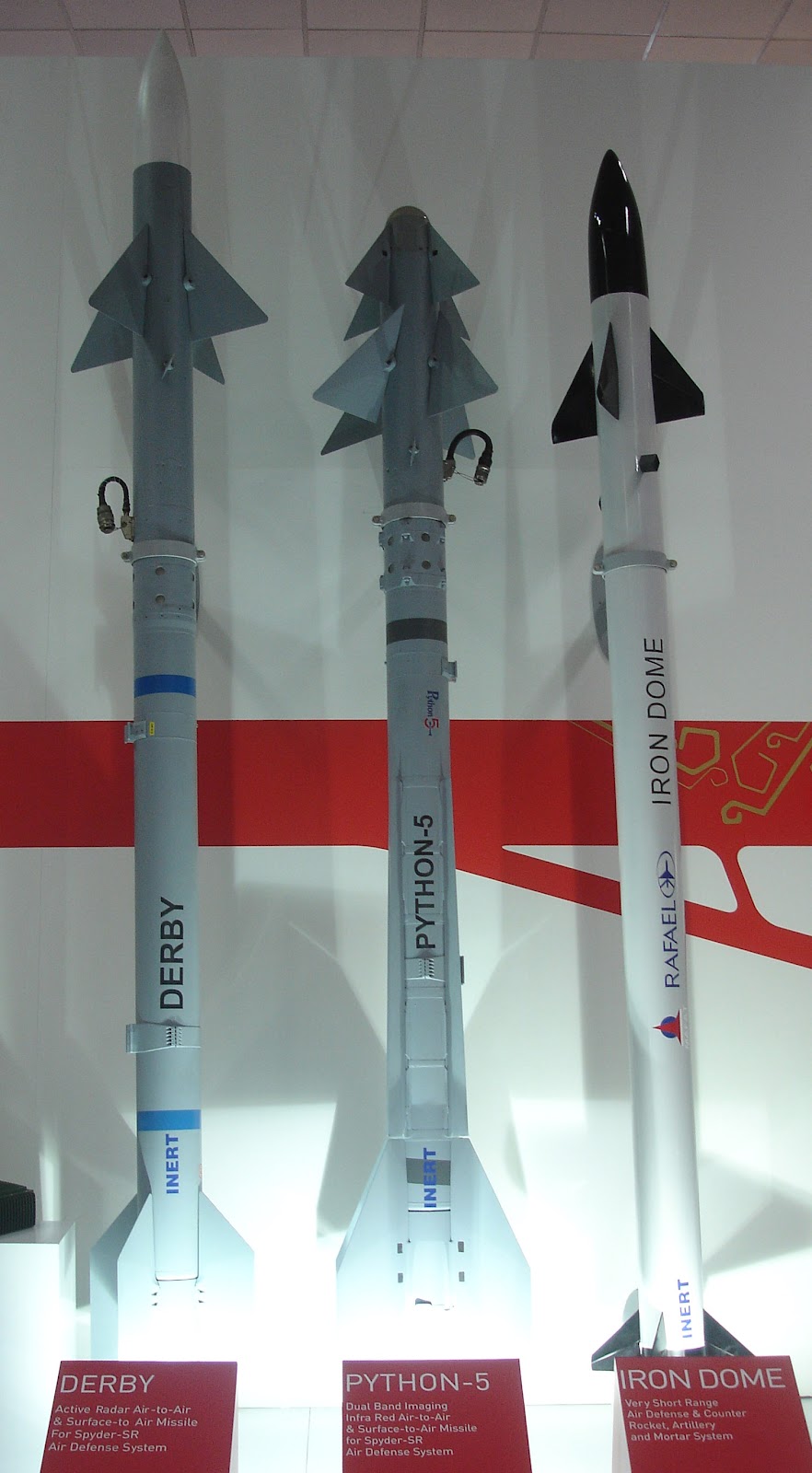

Согласно информации из официальной брошюрой Iron Dome ракета Tamir оборудована с АРГСН, согласно другими данными там оптика. Ну?
23 ноя 2012, 22:53
Сообщений: 5865
Сообщение Re: Железный купол / Iron Dome
Обтекатель на оптику не похож. Для сравнения рядом ИК питон и РЛ дерби.
http://4.bp.blogspot.com/-3nEsJ0UKdFg/T39QyXYoUFI/AAAAAAAABM4/Rm7rHD00qgE/s1600/DSC01718.JPG
23 ноя 2012, 23:05
Сообщений: 1921
Откуда: Болгария, София
Тогда если там действительно АРГСН возникает вопрос - за счет чего она такая дешевая?
23 ноя 2012, 23:19
