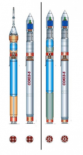

Во, в том тексте от Прогресса сказано, что двигатель РД-0169 будет использоваться и для второй ступени Союз-5 и для первой ступени МРКС Союз-7. Унификация. И там и там метан.
24 янв 2018, 13:20
Сообщение Re: РН и РД на сжиженном газе
надо понимать вы вкурсе, что тут союз 5 метановый проект(на картинке той первый слева с рд 0164), да?
который теперь обозвали союзом 7
