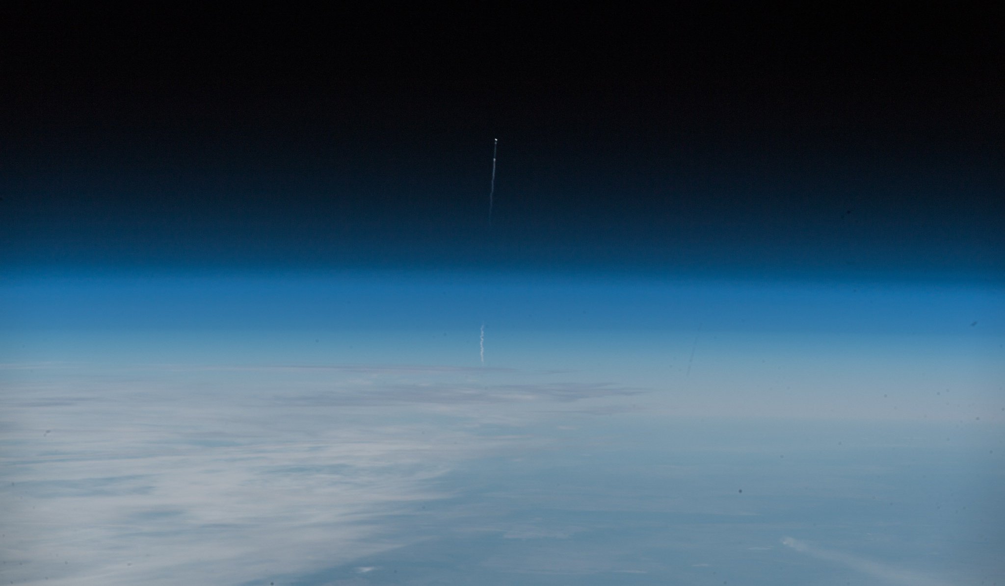

Александр Герст заснял с борта МКС заатмосферный полет Союз МС-10, завершившийся аварией носителя.
