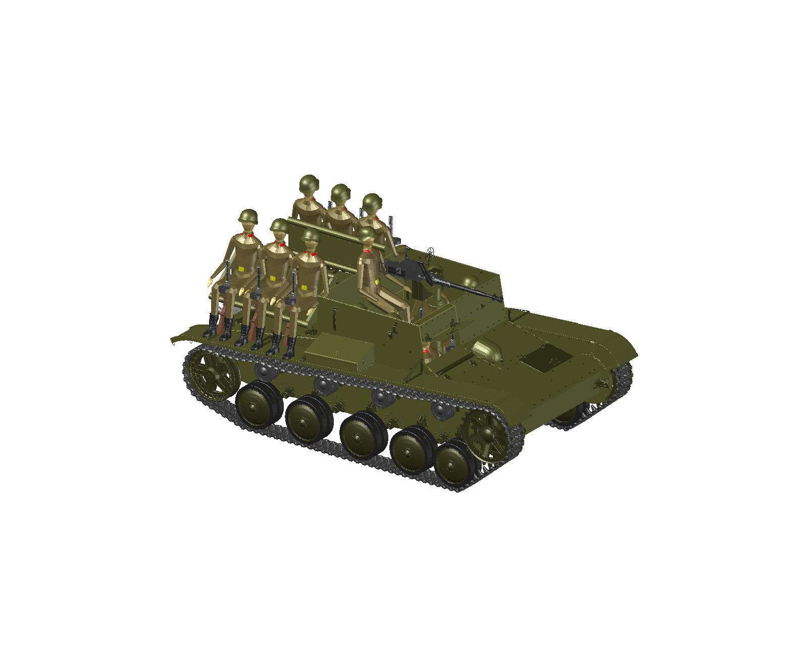

И первым делом попробовать максимально снизить массу.
Убираем башню.
Демонтируем крышу и устанавливаем лавки с Т-20 «Комсомолец».
Получаем транспортер пехоты способный перевести отделение в 11 штатных касок.
С ориентировочной массой в 6 тонн.
Так, что улыбайтесь господа.
Улыбайтесь!

Сообщений: 3103
Сообщение Re: Альтернативщина: Т-26
Прекрасно.
Теперь артиллерия.
Первым делом надо поддержать пехоту огнем и маневром.
Для этого в полках имелась «Полковушки».
С огнем все было нормально, а вот с маневром не очень.
Толкать, по пересеченке, орудие массой в 930 кг. (да еще под огнем противника) – так себе развлечение.
Берем, полученный ранее транспортер, и устанавливаем тумбовый вариант пушки.
Улыбайтесь!
04 фев 2022, 11:26

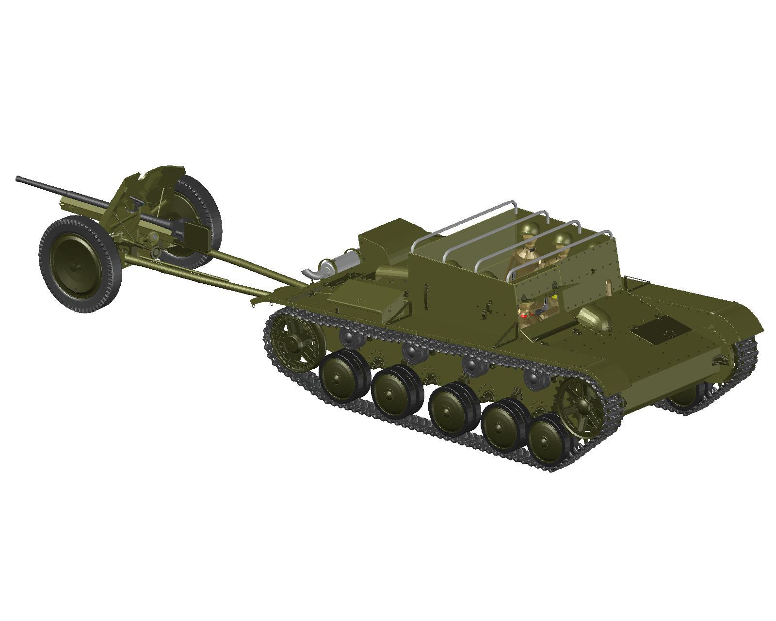

Сообщений: 3103
Далее буксируемая артиллерия:
Ну тут просто.
Транспортер + пушка = артиллерийский тягач.
Способный, относительно шустро, транспортировать прицепы массой до 3 тонн.
Улыбайтесь!

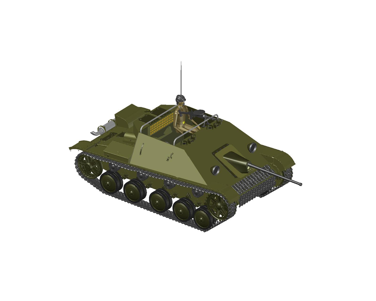

Сообщений: 3103
Теперь противотанкисты.
Тут сложности.
С противопульным бронированием на танки... :?
Нужен новый сварной корпус.
С наклоном ВЛД в 30 градусов и толщиной в 30 мм.
Борта рубки 15 мм под 60 градусов.
"Колотушка", в лоб и с курсовых углов +/- 15 градусов бы ее не пробила.
Существующие танковые пушки вермахта, на дистанциях свыше 100 мм, то же.
Только кумулятив.
Но он на Pz.Kpfw. IV, а их всего 439 штук. На 1941 г.
На всю линию фронта.
Зис-2 на базу Т-26 не лезет.
А "сорокопятка" в самый раз.
В последствии и удлиненная.
Весь пулеметный хлам она прошивала.
Да и чешские поделия брала.
Жить можно.
Улыбайтесь!

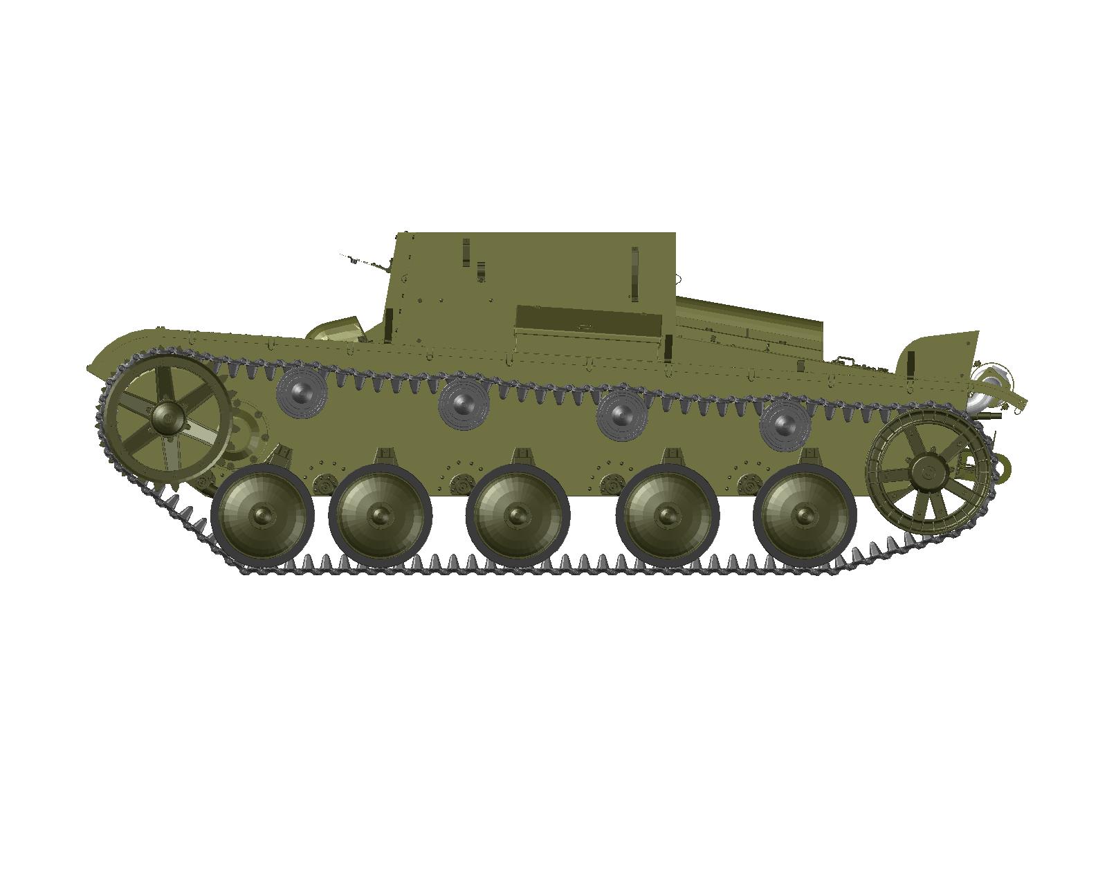

Сообщений: 3103
Модернизационный потенциал.
Убираем архаичные тележки и ставим катки на торсионах.
Улыбайтесь!
04 фев 2022, 11:33
Если что то придумывать альтернативное я бы начал с шасси предельно упрощенного по типу т-40-60.Потом пушка .Будем делать с запасом по бронепробиваемости.Значить 45 с длинным стволом.экипаж минимально возможный 3 человека:мехвод+командир --наводчик+заряжающий.Возможно делать в упрощенном варианте без башни -значить САУ или как их еще называли в СССР -в начале :безбашеный танк.Бронирование от малокалиберных пушек спереди и бортов остальное противопульное.Главное такой конструкции дешевизна и простота и возможность клепать в больших количествах .То есть примерно что то между Т-50 и Т60 в реале.А ходовка Т-26 уже устарела к началу войны и смысла на ней что то лепить по моему нет.
Как то так.
05 фев 2022, 06:15
Сообщений: 3103
Весь смысл, данных размышлизмов, исходил из необходимости переосмысления роли танковых войск в маневренной войне.
В особенности в части применения самого массового танка Т-26.
Танка поддержки пехоты.
Ибо его проектирование велось при зачаточной фазе формирования противотанковой артиллерии, а массовый выпуск пришелся на этап ее становления.
То есть, Т-26 морально устарел уже на стадии серийного выпуска.
Противопульное бронирование не оставляло ему шансов в кавалерийских наскоках первых месяцев ВОВ.
Ибо немцы, в чьих рядах пулеметный хлам составлял больше половины, использовали тактику "танки с танками не воюют".
И достигалось это устранением дисбаланса в скорости передвижения всех подразделений.
Танки, артиллерия, зенитчики, мотопехота, разведка, саперы, связисты, службы МТО двигались с одинаковой скоростью.
Не происходило расслоения колонны на марше.
И в случае обнаружения атакующих танковых частей противника, тут же перестраивались. Выдвигая вперед пехоту и артиллерию, а танки уводили в тыл. Что бы после отражения атаки ударить по флангам атакующих.
И главным местом, тактики блицкрига, являлось обеспечение, всем подразделениям механизированных соединений, равнозначной подвижности и проходимости.
Потом пушка .Будем делать с запасом по бронепробиваемости. Значить 45 с длинным стволом. Экипаж минимально возможный 3 человека: мехвод + командир + наводчик + заряжающий.
Танк Т-26, как танк, был обречен.
У него не было модернизационного потенциала.
Ибо все упиралось в мотор.
В СССР, перед началом войны, было всего три танковых мотора.
1) ГАЗ Т-26. Чью мощность удалось дотянуть до 100 л.с.
2) В-2 мощностью 500 л.с.
3) М-17Т 500 л.с.
И между ними вакуум.
Были попытки сделать "половинку" В-2, под названием В-4. Мощность около 200 л.с.
Но начавшаяся война поставили крест на этих планах.
Потому требовалось нестандартное решение.
На базе шасси Т-26 создать парк машин необходимых для моторизации стрелковой дивизии РККА.
Возможно делать в упрощенном варианте без башни -значить САУ или как их еще называли в СССР. в начале, безбашенный танк.
Этот путь, позволял снизить массу и увеличить удельную мощность.
Главное такой конструкции дешевизна и простота и возможность клепать в больших количествах . То есть примерно что то между Т-50 и Т60 в реале.
Их не надо было клепать.
Их надо было переделывать.
С максимально рациональным подходом.
На корпус великолепно ставится торсионная подвеска.
С максимальным сохранением основных узлов ходовой.
Достаточно убрать тележки.
Как то так.
Ну как то да.
Улыбайтесь!
05 фев 2022, 11:48

Сообщений: 742
Ну САУ на базу Т-26 были. А так да, идея здравая. Только БТ-5, 7, Т-28. Тоже надо как-то так пристраивать. Толку с них было чуть. Но у Т-26 перед ними есть минусы ужасная проходимость и скорость.
05 фев 2022, 21:34
Сообщений: 3103
Ну кстати Т-28 и Т-35 первые кандидаты на формирование танковых полков для этой механизированной дивизии. Именно в силу архаичности.
Туда же Матильды и Валентайны, в последствии.
У БТ был козырь - скорость.
Да и пушка 20К, на начало 1940 года, достаточно грозное орудие.
Потому на его шасси можно формировать танковые подразделения.
Улыбайтесь!
05 фев 2022, 22:09
