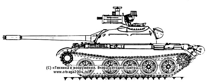

Навеяно "комплексом активной противоракетной защиты "Оплот-МО"":
описание здесь:
http://otvaga2004.ru/na-zemle/na-zemle-1/bm-1945-1965_11/
