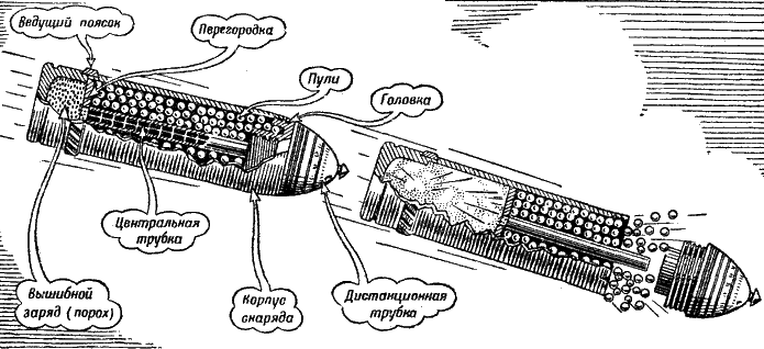

Что то не понял - то ли этот Каланит - шрапнель, то ли бетонобойный?
В чём фишка? Шрапнель изобретена лет 200 назад...
21 окт 2011, 09:38
Сообщений: 1758
Сообщение Re: Современные артиллерийские боеприпасы
это осколочно-фугасный снаряд с установленным поверх корпуса с ВВ блоком ГПЭ, может работать с различной установкой взрывателя - на воздушный подрыв, мгновенный подрыв при осколочной установке и фугасное с замедлением при разрушение укреплений http://www.dtic.mil/ndia/2008gun_missile/6338Moav.pdf - см. стр.20
