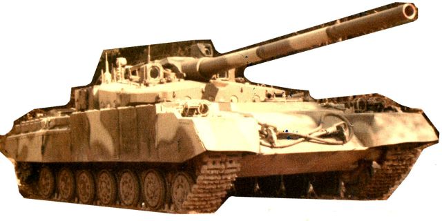

Ни какой антенны РЛС не было, я про это уже как то писал, были только разговоры про разработку РЛС.
15 дек 2017, 10:15
Зарегистрирован: 22 мар 2017, 15:37
Сообщений: 49
Сообщение Re: ОБТ "Молот", "Бунтарь", "Боксер", "Нота"
Это ХМ2, т.е. ходовый макет, на нем испытывали шасси от Т-80 и газовую турбину мощностью 1500 л.с., в башне почти вся аппаратура не работала и была установлена только для веса.
Я участвовал в испытаниях этого изделия в 1990 (или 1991г – склероз, точнее не вспомню).
На полигоне УПИ-190 снимали разгонные характеристики и плавность хода.
Запомнилось что этот ХМ2 набирал скорость гораздо быстрее чем с дизельным двигателем и двигался гораздо плавне. На машине с дизелем каждое переключение передач приводило к рывкам, а с турбиной скорость нарастала очень плавно и рывков не было. Кстати у изделия с дизелем было 7 передач, а с турбиной всего 4.
Это Нота, у собранного прототипа (1993 г.) был макет РЛС над прицелом наводчика.
15 дек 2017, 12:40
Сообщений: 49
Если за макет РЛС принимать какую то коробку, в которой от РЛС только предполагаемый вес и габариты то тут я с вами могу согласится.
Вот на этом изображении прямоугольные бруски на башне это просто груз для утяжеления башни, я их видел лично.
