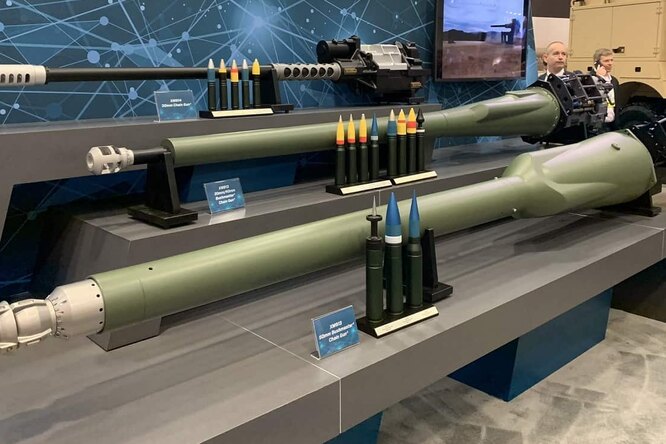

triest писал(а):
Правда оригинал новости не ищется.
Армия США планирует заказать первую партию из 31 000 патронов калибра 50 мм x 228 для автоматических пушек Bushmaster XM913 в следующем году за 28 миллионов долларов. Таким образом один выстрел обойдется в среднем в 875 долларов. Для сравнения 30-мм программируемый боеприпас Mk 310 PABM-T от Orbital ATK стоит 966 долларов за выстрел. Закупка скорее всего связана с продвижением программы OMFV. Поставка должна быть осуществлена в марте 2025 года.
https://t.me/tankodrom2021/3936
В принципе, почти та же система, что и 2А94. Тенденция есть.

Может, нуивонах такой опыт?
Пехоте и на лёгкую технику 40-мм Балкан. Миномёты носимые 82 мм
Оба заменимы на 61 мм миномёт. Всё что выше - 120 мм и ракеты, БПЛА - то да. 82 мм хорош, но межеумок. Для ротного тяжел, для батальонного слаб.
03 апр 2023, 21:20
Сообщение Re: Орудие для БМП
Да, на Западе 40-50 мм. Но это на тяжелых, в сравнении с нашими, машинах.
57 высокой баллистики и на Западе нет, на их 40-50 тонных перспективных БМП.
Видимо, это посчитали избыточным для автопушки. Наши же пришли к 57-мм гранатомётной баллистике именно осознавая монструозность 57-мм С-60, при её слабости и по танкам, и по пехоте. А создавать специальный калибр для поражения средне-бронированной техники - то такое... был соблазн применять 57-мм ВБ по воздушным целям - но поигравшись в Деривацию быстро поняли, что на рядовых машинах мотострелковых подразделений такое не осилить. Ибо рядовая БМП, способная эффективно решать задачи ПВО - и стоить будет как полноценный ЗРПК.
